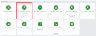

Um das gesamte Lizenzportfolio, einschließlich der von Ihnen erworbenen Lizenzen, anzuzeigen, führen Sie die folgenden Schritte aus:
  1. Gehen Sie in das Portal für die Verwaltung von Berechtigungen/Lizenzen:
    • Navigieren Sie zum CONNECT Center.
    • Wählen Sie das Symbol mit Ihrem Kontonamen.
    • Wählen Sie die Kachel "Berechtigungs-/Lizenzverwaltung" aus dem Abschnitt "Ressourcen".
  2. Klicken Sie auf der Startseite der Berechtigungs-/Lizenzverwaltung auf die Kachel, die Ihrem aktuellen Abonnement entspricht: Kein Abonnement, SELECT, SELECT Open Access.

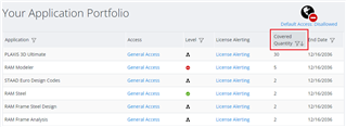

  5. Es wird eine Tabelle mit den Anwendungen angezeigt. Klicken Sie auf den Kopfzeilentext " Abgedeckte Menge ", um die Liste nach abgedeckter Menge zu sortieren. Bei absteigender Sortierung (Pfeil zeigt nach unten) werden alle von Ihnen erworbenen Anwendungen untereinander aufgeführt.
  6. Die Zahl in der Spalte "Abgedeckte Menge" gibt die Anzahl der von Ihnen erworbenen Lizenzen an.
HINWEIS:
Anwendungen, die in der Berechtigungs-/Lizenzverwaltung mit der Angabe "Unbegrenzt" aufgeführt sind, werden entweder im Rahmen des Open-Access-Vertrags bereitgestellt oder sind in den von Ihnen erworbenen Lizenzen enthalten. Diese Anwendungen können mit unbeschränktem Zugang genutzt werden, lösen aber möglicherweise eine oder mehrere Laufzeitlizenzen aus. Für weitere Informationen siehe: SELECT Open Access.
