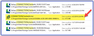

- Die MSI-Datei sollte wie hier gezeigt aufgelistet sein:
 - Kopieren Sie diese Datei in einen beliebigen Ordner, um sie bei Bedarf zu verwenden
