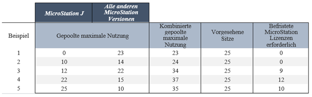

Nutzungsbeispiele:
Zum Zweck der unten angegebenen Nutzungsbeispiele gehen Sie bitte davon aus, dass Sie im Besitz von 20 unbefristeten MicroStation Lizenzen unter SELECT und 5 vorbezahlten aktiven MicroStation Jahresabonnements mit insgesamt 25 verfügbaren MicroStation Sitzen sind.
