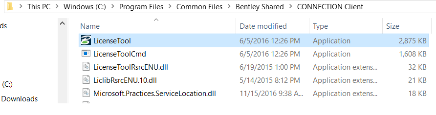

Für SELECT Kunden mit V8i Version:
Der Lizenzmanager ist aufzurufen über
…Program Files/Common Files/Bentley Shared/Connection Client
bzw.
Programme\Gemeinsame Dateien\Bentley Shared\CONNECTION-Client\
Starten Sie hier LicenseTool.exe
SELECT Kunden können alternativ bei der V8i Version in diesem Lizenzmanager Ihren Servernamen und Aktivierungsschlüssel angeben, damit das kostenfreie Produkt lizenziert ist.
