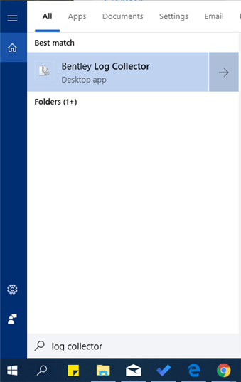

1. Öffnen Sie den Bentley Log Collector
Bentley Log Collector kann auf verschiedene Arten geöffnet werden:
Option 1:
Öffnen Sie das Windows-Startmenü, geben Sie Log Collector ein, und wählen Sie Bentley Log Collector aus den Suchergebnissen.

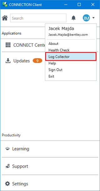

Option 2:
  1. Öffnen Sie CONNECTION Client (öffnen Sie entweder das Windows-Startmenü, geben Sie CONNECTION Client ein, und wählen Sie CONNECTION Client aus den Suchergebnissen aus, oder klicken Sie mit der rechten Maustaste auf das CONNECTION Client-Symbol in der Windows-Taskleiste und wählen Sie Öffnen).
  2. Klicken Sie auf den Dropdown-Pfeil neben dem Symbol mit Ihren Initialen in der oberen rechten Ecke und wählen Sie Log Collector aus der Dropdown-Liste.
