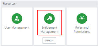

  2. Klicken Sie auf die Kachel der Berechtigungsverwaltung unter Ressourcen:

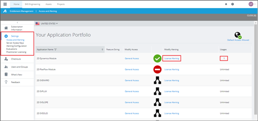

  3. Wählen Sie im Menü "Zugriff und Alarm":
  4. Wählen Sie "Lizenzalarm" für eine Anwendung, für die Sie Alarme aktivieren möchten.  Für Anwendungen, die unbegrenzt sind, kann bei Bedarf ein Wert festgelegt werden.

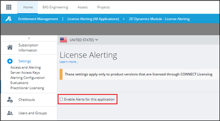

Schritt 2: Alarmierung einschalten
  1. Sobald die Anwendung ausgewählt ist, schalten Sie die Option "Alarme für diese Anwendung aktivieren" ein.

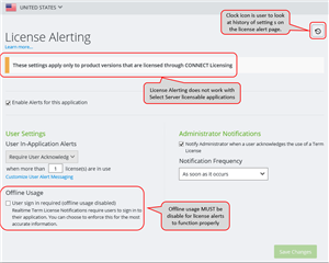

    1. Dies sind die einstellbaren Optionen:
    a. Benutzerinterne Alarme - zwingt den Benutzer, zu bestätigen, dass er den Alarm umgeht.
    b. Die Anzahl der Lizenzen, die in Nutzung sind, wenn die Warnmeldung angezeigt wird.  Dies kann auf einen beliebigen Wert eingestellt werden.
    c. Offline-Nutzung
    Standardmäßig können Produkte offline verwendet werden, wenn sich ein Benutzer nicht anmelden kann. Es kann jedoch vorkommen, dass Benutzer unwissentlich den in der Lizenzwarnung eingestellten Wert überschreiten, während sie offline arbeiten, da der Computer nicht vorher mit dem Lizenzwarndienst prüfen kann. Um dieses Problem zu vermeiden, können Administratoren die Offline-Nutzung deaktivieren.
    d. Administrator-Benachrichtigungen - Es kann eine Benachrichtigungspräferenz für den Fall eingestellt werden, dass ein Benutzer die Warnmeldung missachtet, so dass ein Admin dies sofort oder in einem täglichen Bericht erfährt.

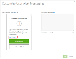

    e. Benutzerdefinierte Alarmmeldung - Der Administrator kann eine benutzerdefinierte Meldung erstellen, die angezeigt wird, wenn der Alarmwert ausgelöst wird.  Dies kann hilfreich sein, um dem Benutzer eine Anleitung zu geben und einen Kontakt herzustellen. Wenn der Benutzer "Mehr erfahren..." auswählt, wird die benutzerdefinierte Meldung angezeigt.

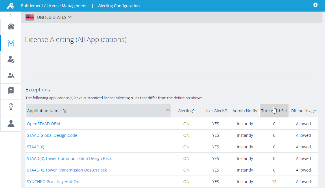

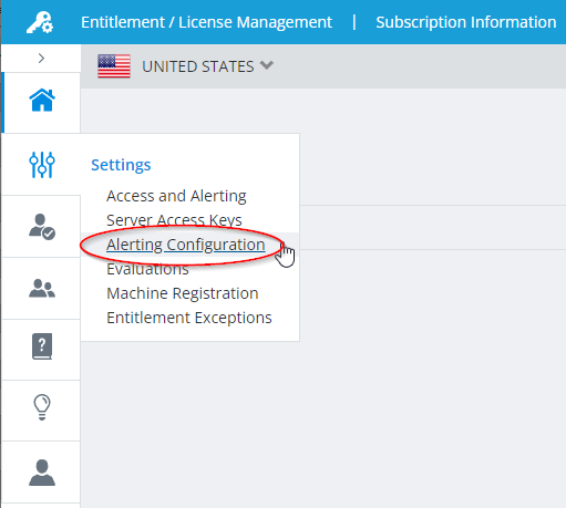

    3. Sobald die Alarmierung für Produkte konfiguriert wurde, können Sie Ihre Einstellungen überprüfen, indem Sie "Alarmierungskonfiguration" wählen
