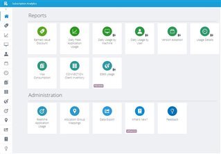

  1. Gehen Sie zu Subscription Analytics
  2. Klicken Sie auf  Visa Consumption Report.

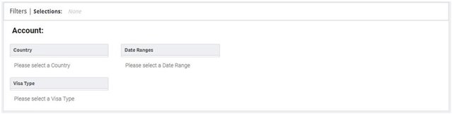

Filter:
Name
Beschreibung
Land
Berechtigungsland
Zeitraum
3-Monats-Zeitraum
Visa Typ
Passport- oder Visa-Name

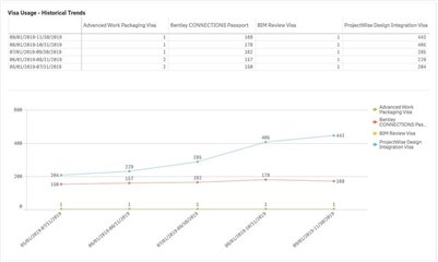

Layout - Visa Nutzung - Zeitliche Trends:
Anzahl jeder Art von Passports und Visa, die benutzt wurden. Diese Tabelle ist nicht von Filtern betroffen und zeigt den gesamten Visaverlauf Ihres Accounts ab dem 1. Mai 2019. Die Daten sind absteigend sortiert, so dass das aktuellste immer ganz oben steht. Wenn mehr als sechs Pässe oder Visa verwendet wurden, müssen Sie nach rechts scrollen, um sie alle zu sehen.
Name
Beschreibung
Zeiträume
Reset Period.
Visa Typ
Genutzter Passport- oder Visa-Name

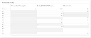

Layout - Visa Nutzung nach Land:
Anzahl der einzelnen Typen von Passports und Visa, die in jedem Land genutzt wurden und der Gesamtsumme. Sie müssen einen Datumsbereich auswählen, damit diese Tabelle angezeigt wird.
Name
Beschreibung
Land
Berechtigungsland
Passport / Visa Typ

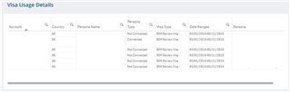

Layout - Nutzungsdetails:
In jeder Spalte befindet sich oben eine Lupe unter Nutzungsdetails, hiermit können die Ergebnisse weiter gefiltert werden als die verfügbaren Filter im Bereich Filter.
Der Bericht über den Visaverbrauch nutzt das Konzept einer bestimmten Person.
Name
Beschreibung
Account
Accountname und ID.
Land
Berechtigungsland
Benutzername
Der Windows NT Benutzername (falls NICHT Connected) oder die IMS Emailadresse des Benutzers (falls Connected).
Benutzertyp
Zeigt an, ob der Benutzer Connected ist oder nicht
Visa Typ
Date Ranges
Reset Period.
Benutzer
The Unique ID used for the Persona.
