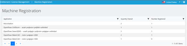

Melden Sie sich im Berechtigungsverwaltung - Portal  als Firmenadministrator an und klicken Sie auf die Kachel "Kein Abonnement", um zur Liste der Maschinenregistrierung zu gelangen.
Hier sehen Sie die Liste der Produkte mit der jeweiligen Anzahl der Lizenzen für jedes Produkt, das die Firma besitzt, und die Anzahl der für jedes Produkt registrierten Rechner.

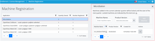

Um die Liste der registrierten Rechner für ein Produkt zu verwalten, klicken Sie auf den Namen der Anwendung.

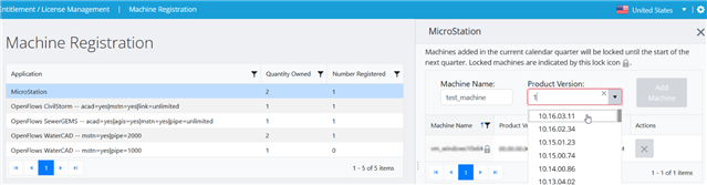

Geben Sie den genauen Rechnernamen und die genaue Produktversion ein. Wenn das Produkt bereits installiert ist, können Sie seine Version in der Windows-Systemsteuerung > Programme > Programme und Funktionen in der Spalte "Version" überprüfen:
Klicken Sie auf die Schaltfläche " Rechner hinzufügen":

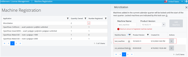

Der Rechner wird der Liste hinzugefügt, die "Anzahl der registrierten Rechner" wird aktualisiert. Wenn die maximale Anzahl der registrierten Rechner erreicht ist, erhalten Sie eine Benachrichtigung (in rot) im Seitenbereich:
Ein registrierter Rechner bleibt bis zum Enddatum des Kalenderquartals, in dem die Registrierung erfolgte, gesperrt. Sobald die Sperre aufgehoben wird, verschwindet das Symbol "Sperre" neben dem Rechnernamen, und die Aktion "Rechner löschen" wird verfügbar.

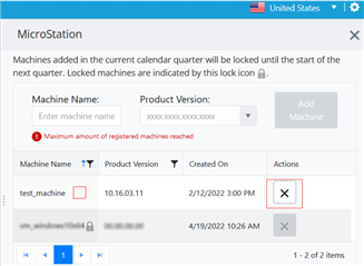

Wie entfernt man einen registrierten Rechner?
Gehen Sie zur Liste der Rechnerregistrierung  und klicken Sie auf das entsprechende Produkt. Vergewissern Sie sich, dass der Rechner, die Sie entfernen möchten, nicht mit dem Sperrsymbol versehen ist und die Schaltfläche "Rechner löschen" aktiviert ist. Klicken Sie auf die Schaltfläche "Rechner löschen" - der Rechner wird aus der Liste entfernt.
