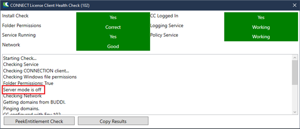

  1. Suchen Sie im Windows-Startmenü nach dem Bentley Health Check Tool.
  2. Führen Sie die Zustandsprüfung aus und notieren Sie im Textfeld, ob der Servermodus aktiviert ist.
    Screenshot highlighting server mode designation
  3. Wenn die Option aktiviert ist und Sie kein serverbasiertes Produkt verwenden, lesen Sie die folgenden Anweisungen zum Deaktivieren des Servermodus
