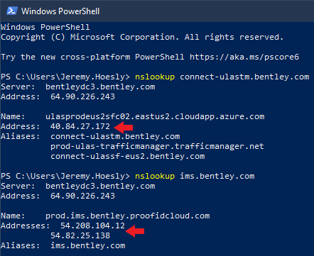

Identifizieren bestimmter verwendeter IP-Adressen
  1. Klicken Sie mit der rechten Maustaste auf das Windows-Startmenü und wählen Sie Windows PowerShell aus dem Kontextmenü.
  2. Führen Sie die folgenden beiden Befehle aus:
    nslookup connect-ulastm.bentley.com
    nslookup ims.bentley.com
  3. Der erste Befehl liefert eine IP-Adresse für das Microsoft Azure-Rechenzentrum, das von den meisten unserer Dienste genutzt wird. Der zweite Befehl gibt eine IP-Adresse für das Amazon Web Services (AWS)-Rechenzentrum an, das für einige unserer Dienste verwendet wird.
Screenshot of nslookup output
Identifizieren Sie IP-Adressbereiche von Cloud-Anbietern
  1. Laden Sie die letzten Microsoft Azure IP address ranges herunter
  2. Öffnen Sie ihn und suchen Sie mit dem Befehl "nslookup connect-ulastm.bentley.com" nach den ersten beiden Oktetten der gefundenen IP-Adressen. Im obigen Screenshot ist beispielsweise die IP-Adresse 40.84.27.172 angegeben, was eine Suche nach 40.84 erfordert. Die Suchergebnisse werden in bestimmten Service-Tags gefunden, die mehrere Bereiche von IP-Adressen enthalten. Fügen Sie diese Bereiche zu Ihrer Firewall hinzu.
  3. Laden Sie die letzten AWS IP address ranges herunter
  4. Öffnen Sie diese und suchen Sie mit dem Befehl "nslookup ims.bentley.com" nach den ersten beiden Oktetten der gefundenen IP-Adressen. Im obigen Screenshot ist beispielsweise die IP-Adresse 54.82.25.138 für eine der Adressen angegeben, die eine Suche nach 54.82 erfordern würde. Die Suchergebnisse werden in bestimmten Service-Tags gefunden, die mehrere Bereiche von IP-Adressen enthalten. Fügen Sie diese Bereiche zu Ihrer Firewall hinzu.
