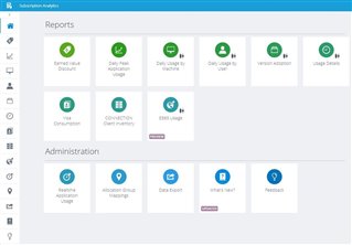

  1. Gehen Sie zu  Subscription Analytics
  2. Klicken Sie auf Daily Usage by Machine.
