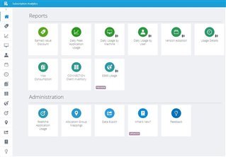

Zugriff
  1. Gehen Sie zu Subscription Analytics
  2. Klicken Sie auf Real Time Application Usage

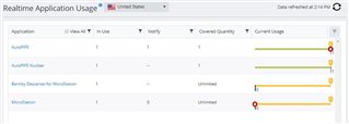

Layout - Zusammenfassung:
Der Bericht enthält ein Feld für jede derzeit verfügbare Bentley-Anwendung. Standardmäßig enthält der Bericht nur aktiv genutzte Bentley-Anwendungen.
Das Kontrollkästchen Alle anzeigen kann in der oberen rechten Ecke umgeschaltet werden, um diejenigen einzuschließen, die nicht aktiv verwendet werden.
Nur Produkte, die mit dem Subscription Entitlement Service verwendet werden, können als "In Nutzung" gekennzeichnet werden.
Name
Beschreibung
Applikation
Name der Bentley Applikation.
In Nutzung
Die Anzahl der IMS-Benutzer, die die Anwendung aktiv nutzen. Wenn ein einziger Benutzer die Anwendung auf mehreren Maschinen benutzt, wird der Benutzer nur einmal gezählt.
Benachrichtigung
Die Anzahl der IMS-Benutzer, die die Anwendung nutzen dürfen, bis der Account-Admin über die Nutzung benachrichtigt wird. Dies wird im Abschnitt "License Alerting" der Berechtigungsverwaltung festgelegt
Abgedeckte Menge
Die abgedeckte Anzahl von Lizenzen, falls zutreffend.
Aktuelle Nutzung
Der Schiebebalken zählt die Anzahl der derzeit verwendeten IMS-Benutzer. Der Balken wird als Bruchteil gefüllt, der auf der Anzahl der in Gebrauch befindlichen Benutzer über die Anzahl der abgedeckten Menge basiert.
Ein Glockensymbol wird an der Benachrichtigungsschwelle angezeigt.
Grün: Zeigt eine Verwendung an, die weniger als die abgedeckte Menge ist.
Orange: Zeigt eine Verwendung an, die die abgedeckte Menge überschreitet.
Rot: Zeigt eine Nutzung an, die den Schwellenwert für die Benachrichtigung überschreitet.
