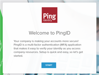

Nachdem Sie einen gültigen Benutzernamen und ein Passwort eingegeben haben, werden Sie zur Ping ID MFA-Registrierung aufgefordert:
Klicken Sie auf Start und Sie erhalten die Standard- und empfohlene Authentifizierungsmethode, die Ping ID Authenticator-Anwendung. Sie haben auch die Möglichkeit, eine andere MFA-Methode unten zu wählen:
Sie müssen bestätigen, dass die Methode für Sie funktioniert.
Wenn Sie z. B. Ihre Ping-ID-Authentifizierungsanwendung registrieren, werden Sie aufgefordert, die Anmeldung zu bestätigen, und werden dann bei IMS angemeldet.
Die Situation ist bei allen MFA-Methoden ähnlich.
