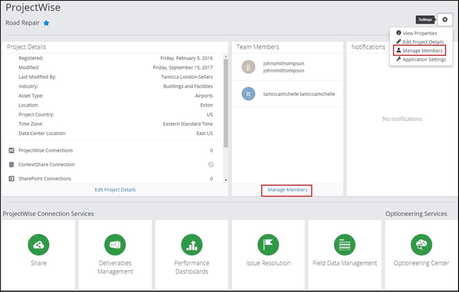

1. Klicken Sie auf den Link Mitglieder verwalten auf der Kachel Teammitglieder im ProjectWise-Portal
oder
2. Klicken Sie im Menü Einstellungen auf Mitglieder verwalten

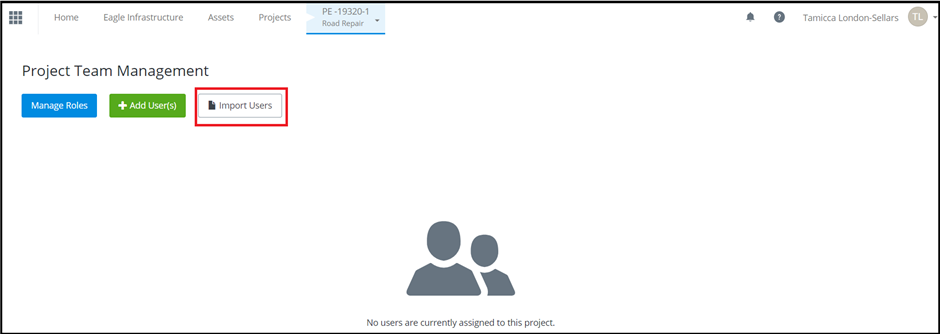

3. Die Seite Projektteam-Management sollte sich öffnen
4. Klicken Sie auf die Schaltfläche Benutzer importieren

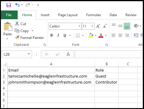

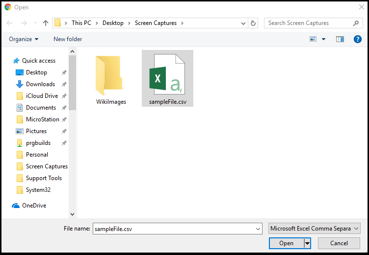

5. Um eine Beispieldatei zu erhalten, klicken Sie auf den Hyperlink Beispieldatei herunterladen bei Abschnitt 6 Download Sample File .
Die Datei sollte im CSV-Format sein und die E-Mail-Adresse und die Rolle des hinzuzufügenden Benutzers enthalten.
Um einem Benutzer mehrere Rollen zuzuweisen, sollten diese durch ein Komma getrennt werden. Beispiel. Teammitglied, Mitwirkender, Projektadministrator.

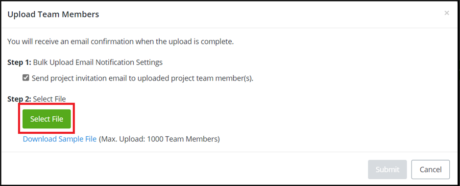

6. Klicken Sie auf Datei auswählen
7. Navigieren Sie zu der CSV-Datei und klicken Sie auf Öffnen.

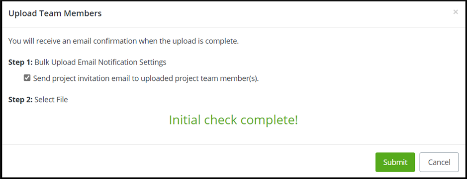

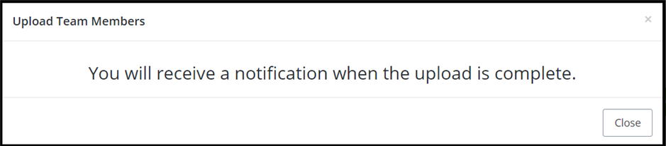

8. Die CSV-Datei wird geprüft, um sicherzustellen, dass das Format für jedes erforderliche Feld korrekt ist. Sobald Sie die Meldung erhalten, dass die Prüfung abgeschlossen ist, klicken Sie auf die Schaltfläche Senden.

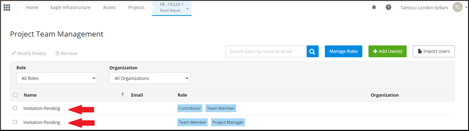

9. Sie erhalten eine E-Mail-Benachrichtigung, sobald der Upload abgeschlossen ist.
10. Sie sehen nun für jeden hinzugefügten Benutzer "Einladung ausstehend".
Sobald der Benutzer die Einladung annimmt und das Profil vervollständigt, wird sein Name aufgelistet
