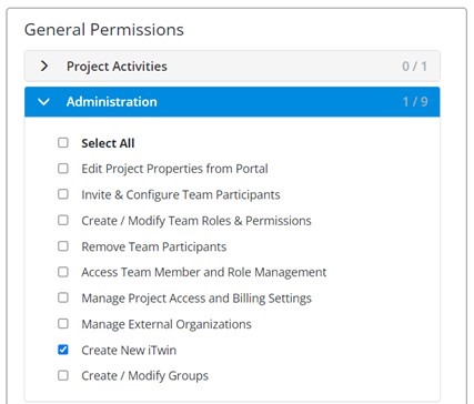

IMS-Administratoren und iTwin-Besitzer können die Fähigkeit, iTwins zu erstellen, mit Hilfe einer rollenbasierten Zugriffskontrolle an andere Benutzer weitergeben. Fügen Sie einfach die Berechtigung "Create New iTwin" (Neues iTwin erstellen) zu einer neuen oder bestehenden Rolle hinzu und weisen Sie die Rolle dann dem gewünschten Benutzer zu. Die Berechtigung befindet sich unter der Kategorie Allgemeine Berechtigungen / Verwaltung (Abbildung 1).
Abbildung 1: Neue iTwin-Berechtigung erstellen

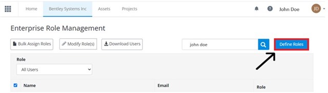

Verwendung der Unternehmensrollenverwaltung:
  1. Ein IMS-Administrator sollte die Berechtigung "Create New iTwin" zu einer neuen oder bestehenden Unternehmensrolle hinzufügen, indem er zunächst "Define Roles" auswählt (siehe Abbildung 2).
Abbildung 2: Rollen definieren
2. Erstellen Sie als nächstes eine neue Rolle oder ändern Sie eine bestehende Rolle so, dass sie die Berechtigung "Create New iTwin" enthält, wie in Abbildung 1 dargestellt.

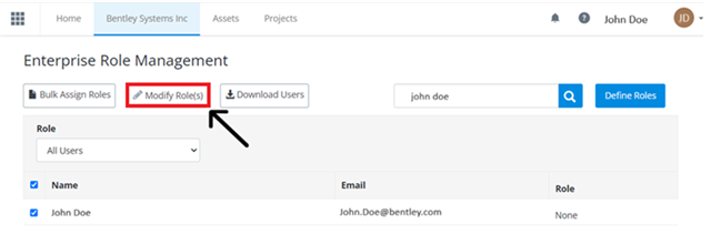

3. Als nächstes suchen und wählen Sie den Benutzer und wählen Sie Rollen ändern, wie in Abbildung 3 dargestellt.
Abbildung 3: Ändern der dem ausgewählten Benutzer zugewiesenen Rollen.
4. Weisen Sie dem Benutzer die Rolle aus Schritt 2 zu, die das Recht Create New iTwin enthält.

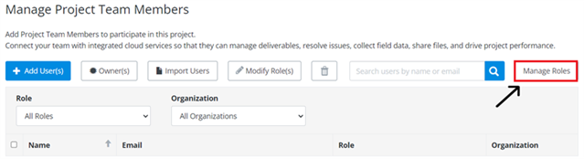

Benutzer, denen die Berechtigung Neues iTwin erstellen über eine Rollenzuweisung auf einem iTwin zugewiesen wurde, können Sub-iTwins über unsere iTwin API oder über Produkte wie iTwin Experience erstellen, mit denen Benutzer Asset iTwins unter einem übergeordneten Portfolio iTwin erstellen können. Die folgenden Schritte können auf der Seite Manage Project Team Members (Abbildung 4) durchgeführt werden:
Abbildung 4: Verwalten von Rollen in einem iTwin/Projekt.

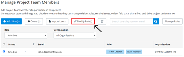

  1. Fügen Sie die Berechtigung Create New iTwin zu einer bestehenden oder neuen Projektrolle hinzu, indem Sie zunächst die Schaltfläche Manage Roles (Rollen verwalten) auswählen. Alternativ kann auch eine Unternehmensrolle erstellt werden, was jedoch von einem IMS-Administrator durchgeführt werden muss.
  2. Als nächstes suchen Sie den Benutzer, der die iTwin-Berechtigung erhalten soll, und stellen sicher, dass ihm die Rolle aus Schritt 1 (Abbildung 5) zugewiesen ist. Im folgenden Beispiel wurde eine neue Rolle namens iTwin Creator verwendet, die in Abbildung 5 zu sehen ist.
Abbildung 5: Beispiel einer iTwin Creator Rolle, die John Doe zugewiesen wurde
