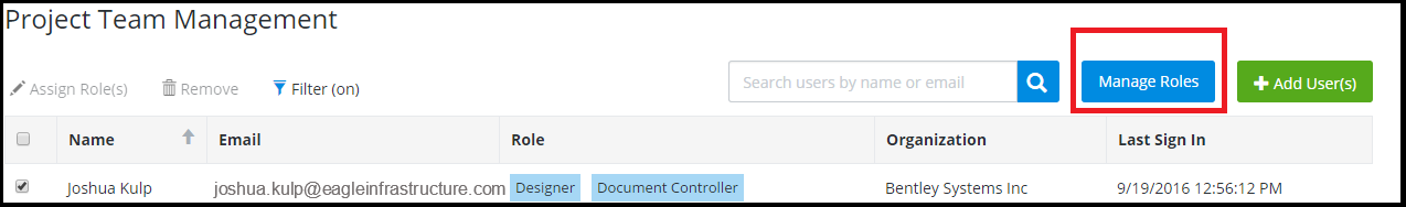

1. Wählen Sie im ProjectWise-Portal die Option Mitglieder verwalten
2. Klicken Sie auf Rollen verwalten

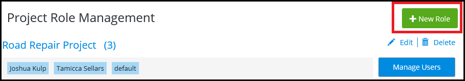

3. Klicken Sie auf die Schaltfläche Neue Rolle

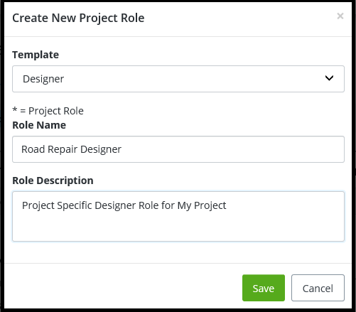

4. Das Dialogfeld Neue Projektrolle erstellen wird geöffnet
5. Wählen Sie eine Vorlage aus der Pull-Down-Liste Vorlage aus. Dadurch wird die Zuordnung der Berechtigungen basierend auf der ausgewählten Vorlage vorausgefüllt, oder Sie können fortfahren, ohne eine Vorlage auszuwählen. Wenn keine Vorlage ausgewählt wird, werden der neuen Rolle keine Berechtigungen zugeordnet.
6. Geben Sie der neuen Rolle einen Namen
7. Optional: Geben Sie eine Beschreibung für die neue Rolle ein.
8. Klicken Sie auf Speichern, um die neue Projektrolle zu speichern
9. Klicken Sie auf Abbrechen, um den Vorgang abzubrechen

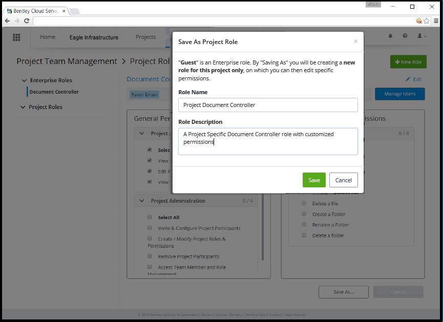

5. Klicken Sie auf die Schaltfläche Speichern unter, um die Änderungen an der Rolle zu speichern. Das Dialogfeld Speichern unter wird geöffnet.
6. Erstellen Sie einen eindeutigen Namen für die neue Rolle
8. Sie können die zugewiesenen Benutzer in die neue Projektrolle migrieren
9. Klicken Sie auf Speichern, um die geänderte Unternehmensrolle als neue projektspezifische Rolle zu speichern.
10. Klicken Sie auf Abbrechen, um den Vorgang abzubrechen.

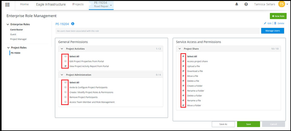

3. Klicken Sie auf der linken Seite auf die Rolle, die Sie ändern möchten
4. Nehmen Sie Ihre Änderungen vor, indem Sie Berechtigungen aktivieren oder deaktivieren.
5. Klicken Sie auf Speichern
