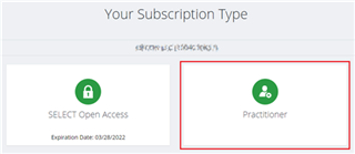

  2. Klicken Sie auf die Kachel "Practitioner" (Hauptseite - Abonnementinformationen). Falls nicht angezeigt, ziehen Sie das Länder-Dropdown-Menü oben herunter und wählen Sie Global
