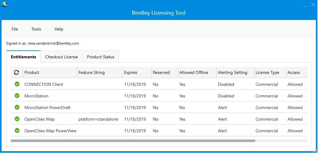

Narzędzie Licencyjne Bentley pokaże w zakładce Uprawnienia, że dostęp do produktu wygaśnie w ciągu 7 dni, nawet jeśli użytkownik jest zalogowany do CONNECTION Client, a okres obowiązywania umowy kończy się znacznie później.
Rozwiązanie
W programie Bentley Licensing Tool zawsze wyświetlana jest data, w której dany użytkownik musi ponownie zalogować się do programu CONNECTION Client. Użytkownik musi logować się co najmniej co 7 dni.
Jest to zachowanie zgodne z przeznaczeniem. Usługa Subscription Entitlement Service wymaga, aby użytkownik zalogował się w celu potwierdzenia uprawnień.  Maksymalny czas, przez jaki produkt może być używany bez logowania wynosi 7 dni.  Za każdym razem, gdy użytkownik zaloguje się, data ta zostanie przedłużona o 7 dni.
Wyjątkiem jest sytuacja, gdy użytkownik pracuje z wykupioną licencją. Wówczas decydująca jest data ważności licencji.
