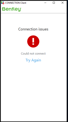

Nie można zalogować się do CONNECTION Client 11.x lub nowszej wersji na komputerze z systemem Windows 7.
Pojawia się następujący błąd:

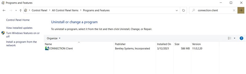

Aby sprawdzić wersję CONNECTION Client:
