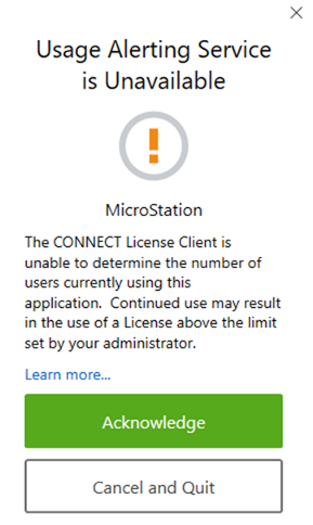

Opis problemu

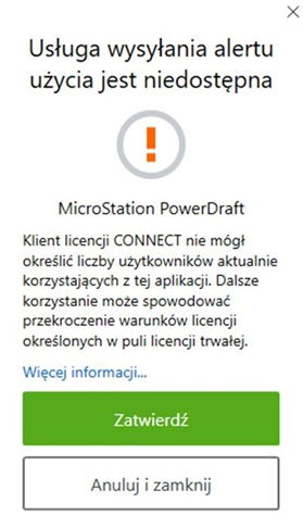

Użytkownik otrzymał następującą wiadomość:
Usługa wysyłania alertu użycia jest niedostępna.
Klient licencji CONNECT nie mógł określić liczby użytkowników aktualnie korzystających z tej aplikacji. Dalsze korzystanie może spowodować przekroczenie warunków licencji określonych w puli licencji trwałej.
