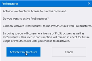

W programie OpenBuildings Designer podczas korzystania z niektórych funkcji budynku ze stali pojawia się następujący komunikat.
Powiadomienie: Activate ProStructures license to run this command.
Rozwiązanie
Korzystanie z płatnej licencji nie dotyczy korzystania ze standardowych narzędzi, m.in. „"Place steel column" lub "Place steel beam".
Dotyczy to tylko funkcji za pomocą wpisywania, np. polecenie "prosteel create extendedtruss".
Ten komunikat pojawia się raz.
W przypadku wybrania opcji „"Activate ProStructures" używana jest płatna licencja ProStructures.

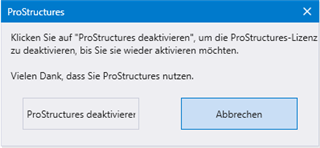

Aby zakończyć korzystanie z licencji, wprowadź kluczową licencję psmain select. Następnie pojawia się następujący komunikat:
Wprowadzona licencja psmain change umożliwia ponowne korzystanie z licencji ProStructures.
