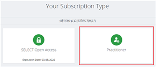

  1. Jako administrator lub współadministrator w swojej organizacji, przejdź do Portalu usług subskrypcyjnych (Subscription Services Portal) i kliknij kafelek dla Entitlement Management.
  2. Kliknij kafelek Practitioner (Strona główna — Twój typ subskrypcji). Jeśli się nie wyświetla, rozwiń menu rozwijane kraju u góry i wybierz Globalne.
    Alternatywnie możesz uzyskać dostęp do licencji Practitioner z bocznego panelu nawigacyjnego - Ustawienia > Licencjonowanie Practitioner.
  3. Na liście znajdź licencję Practitioner, którą chcesz przypisać, użyj ikony +, a następnie pola wyszukiwania, aby znaleźć użytkownika po imieniu lub adresie e-mail.
  4. Po wybraniu użytkownika, licencja zostanie przypisana, a użytkownik otrzyma powiadomienie e-mail potwierdzające przypisanie licencji Practitioner wraz z odnośnikiem do pobrania oprogramowania.
