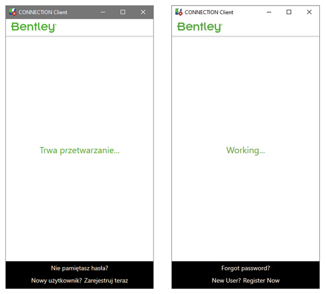

CONNECTION Client wyświetla informację "Trwa przetwarzanie..." lub Working..."” i nigdy nie kończy logowania.

W prawie wszystkich przypadkach zidentyfikowaliśmy ten problem jako problem spowodowany przez automatyczną aktualizację przeglądarki Edge WebViewer firmy Microsoft.
