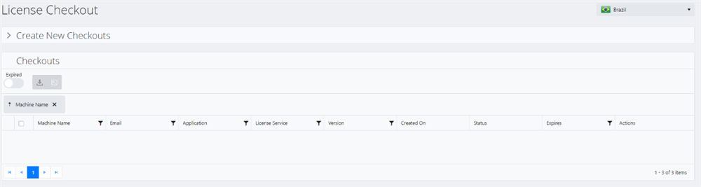

1. Przejdź do odbierania licencji. To jest nowa strona pobierania licencji:

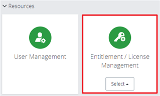

- Otwórz portal usług subsckrypcji (Subscription Services Portal).
- Kliknij Entitlement / License Management w sekcji Resources.
- Na wyświetlonej stronie kliknij ikonę nawigacji Checkouts, następnie wybierz License Checkout.
Odbieranie licencji (License Checkout)

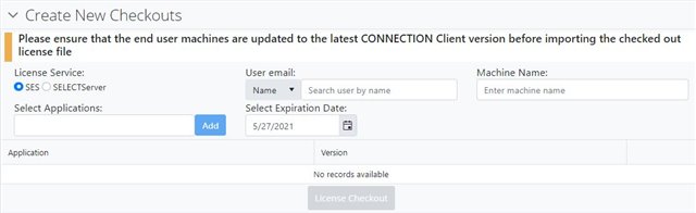

3. Kliknij menu rozwijane "Create New Checkouts"
Sekcja rozwinie się:
4. Wybierz usługę licencyjną, z której korzysta wersja produktu. Dla usługi Subscription Entitlement Services (w skrócie SES), pozostaw zaznaczony przycisk opcji SES. W przeciwnym razie wybierz zamiast tego przycisk opcji SELECTserver. Zwróć uwagę, że pola zmienią się, gdy to zrobisz.
Wymagane informacje to:
5. Wybierz użytkownika lub adres e-mail, dla którego jest przeznaczona pobrana licencja i który jest powiązany z Twoją organizacją. W obu przypadkach wybierz jedno z dopasowań, które pojawią się podczas pisania. Pobrana licencja jest ważne tylko dla jednego użytkownika.
* Uwaga: Podany użytkownik nie musi być odbiorcą pliku licencyjnego. Zalecamy określenie odbiorcy, jeżeli posiada on login Bentley, ponieważ nazwa ta pojawi się na liście aktywnych, zarezerowanych licencji. W przeciwnym razie należy określić administratora generującego plik licencyjny.
6. Wprowadź nazwę komputera, na którym będzie używana licencja:
Dane maszyny
7. Tylko w przypadku SELECTserver, wprowadź ten klucz aktywacyjny, z którym będzie skojarzona pobrana licencja:
SELECTserver - klucz aktywacyjny
Lista dostępnych kluczy zawiera te, które są powiązane z krajem uprawnień wybranym wcześniej.

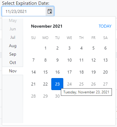

8. Wybierz datę wygaśnięcia ważnosći dla pobieranej licencji. Jeśli data zakończenia umowy jest krótsza niż rok, wygaśnięcie pobieranej licencja zostanie automatycznie ustawiona na datę zakończenia umowy. Jeśli jest dłuższa niż rok - data wygaśnięcia licencji  zostanie automatycznie ustawiona na jeden rok.

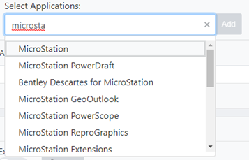

9. Zacznij wpisywać nazwę aplikacji i wybierz ją z listy rozwijanej. Pobierana licencja może mieć jedną lub więcej aplikacji:
Wybieranie nazwy aplikacji
Po wybraniu aplikacji kliknij przycisk "Dodaj" ("Add").
Kilka aplikacji dodanych do odbieranej licencji
Aby usunąć aplikację, kliknij „ikonę kosza” po prawej stronie

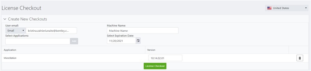

10. Wprowadź czteroczęściowy numer wersji w polu Version dla każdego wybranego produktu. Powinien on być zgodny z numerem wersji produktu na komputerze odbiorcy. Zostanie on zapisany na liście aktywnych licencji dla celów administracyjnych:
Wprowadzanie numeru wersji aplikacji
11. Po wprowadzeniu wszystkich wymaganych informacji przycisk "Pobranie licencji" (License Checkout) stanie się aktywny.
Przycik Pobierania licencji jest aktywny

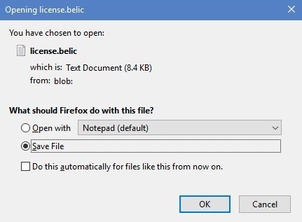

12. Kliknij przycisk "Pobranie licencji" (License Checkout). Rozpocznie się pobieranie pliku licencji na twój komputer. W tej chwili firma Bentley zaczęła rejestrować korzystanie z aplikacji w trybie 24/7, dopóki licencja nie zostanie zwrócona na serwer (Check In). Przeglądarka poprosi o pobranie pliku licencyjnego z rozszerzeniem BELIC (dla SES) lub XML (dla serwera SELECTserver) o nazwie np. "nazwa.urządzenia.którą.została.wprowadzona.belic". Zapisz go i przenieś na komputer użytkownika.
Zapisywanie pliku licencyjnego .belic

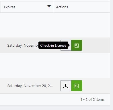

Zwracanie licencji na serwer (Check In) - Administrator
Licencja zostanie automatycznie zwrócona na serwer po osiągnięciu daty wygaśnięcia. Administratorzy mogą jednak wcześniej zwrócić licencję.
Bieżące odebrane licencje mają dwie ikony: Zielony przycisk Przycisk zwracania licencji służy do zwrócenia licencji na serwer. Strzałka w dół Przycisk pobierania licencji służy do pobrania pliku licencyjnego.
Przyciski przy odebranej licencji

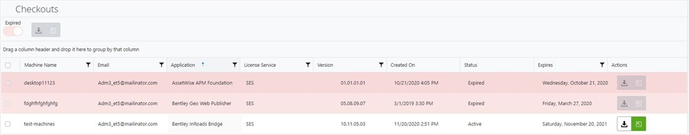

Użyj przełącznika „Wygasłe” (Expired) Przycisk Expired , aby zidentyfikować licenjce, które odebrane i wygasły.
Wygasłe odebrane licencje są podświetlone na czerwono, a aktywne odebrane licencje pozostają białe.

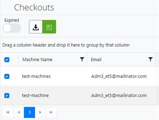

Możesz wybrać wiele aktywnych odebrnaych licencji i pobrać je wszystkie naraz w pliku zip. Możesz również wybrać wiele licencji do zwrócenia ich naraz. Po wybraniu co najmniej jednej licencji zostaną aktywowane opcje zwrócenia i pobierania licencji.
Wybieranie kilku licencji

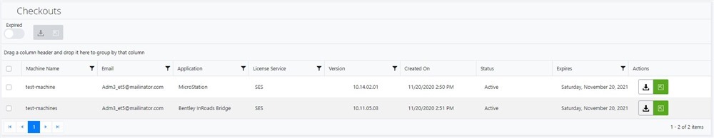

Historia pobieranych licencji (Checkout History)
Na dole strony License Checkout znajduje się tabela z aktywnymi i wygasłymi odebranymi licencjami Twojej organizacji:
Historia pobranych licencji

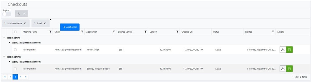

Tutaj możesz zarządzać swoimi bieżącymi odebranymi licencjami. Przeciągnij i upuść nagłówek kolumny do wiersza bezpośrednio nad nagłówkami kolumn, aby posortować tabelę. Możesz dodać wiele kolumn dla niestandardowego sortowania. Kliknij etykietę, aby przełączać się między rosnącym a malejącym sortowaniem:
Sortowanie licencji

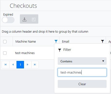

Możesz także filtrować każdą kolumnę, klikając ikonę filtru Ikona filtru
Filtrowanie
