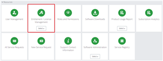

  1. Otwórz portal zarządzania uprawnieniami/licencjami:
    • Wybierz kafelek „Uprawnienia/zarządzanie licencjami” (Entitlement/License Management) w sekcji Zasoby (Resources).
  2. Na stronie głównej portalu zarządzania uprawnieniami/licencjami kliknij kafelek odpowiadający Twojej bieżącej subskrypcji. Może to być na przykład: SELECT, SELECT Open Access.

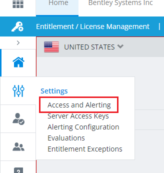

  3. Alternatywnym sposobem uzyskania dostępu do portfela licencji jest boczna nawigacja — wybierz Ustawienia > Dostęp i alerty (Settings > Access and Alerting):
    Selecting Access and Alerting from the side navigation

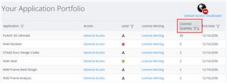

  5. Pojawi się tabela z aplikacjami. Kliknij tekst nagłówka „Objęta ilość” (Covered Quantity), aby posortować listę według ilości. Podczas sortowania w porządku malejącym (strzałka wskazuje w dół), wszystkie zakupione aplikacje będą wymienione jedna pod drugą.
  6. Liczba w kolumnie „Objęta ilość” oznacza liczbę zakupionych licencji.
UWAGA:
Aplikacje wymienione w portalu zarządzania uprawnieniami/licencjami z ilością „Nieograniczony” (Unlimited) są dostarczane na podstawie umowy Open Access lub są zawarte w zakupionych licencjach — do tych aplikacji można uzyskać dostęp z nieograniczonym dostępem, ale mogą one uruchamiać licencje terminowe (Term Licence). Aby uzyskać więcej informacji, zobacz: SELECT Open Access.
