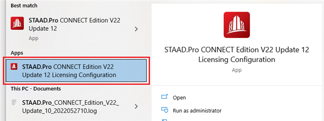

Jeśli nie możesz uruchomić STAAD.Pro, np. Twój okres próbny wygasł, możesz uruchomić aplikację Licensing Configuration, aby ponownie skonfigurować swoje licencje - kliknij przycisk Start systemu Windows (lub użyj wyszukiwania Windows na pasku zadań), wyszukaj „STAAD.Pro” i z dostępnych aplikacji wybierz STAAD.Pro Licensing Configuration:
Wybieranie aplikacji STAAD.Pro Licensing Configuration z Windows Start
