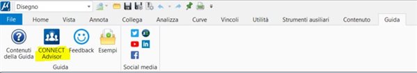

1. Aprire il "CONNECT Advisor" tramite l'icona nell'angolo in alto a destra di MicroStation o da CONNECT Edition andare su Guida e selezionare CONNECT Advisor.

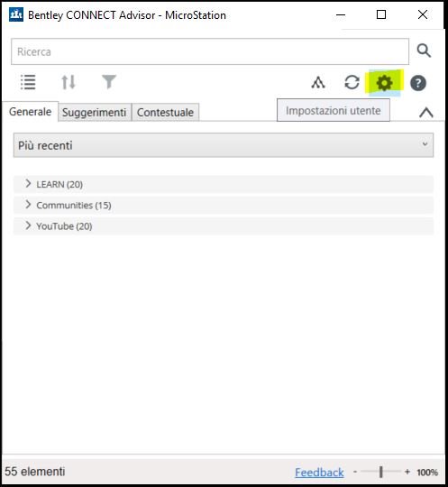

2. Aprire la finestra delle opzioni "Impostazioni utente" tramite l'icona a forma di ingranaggio.

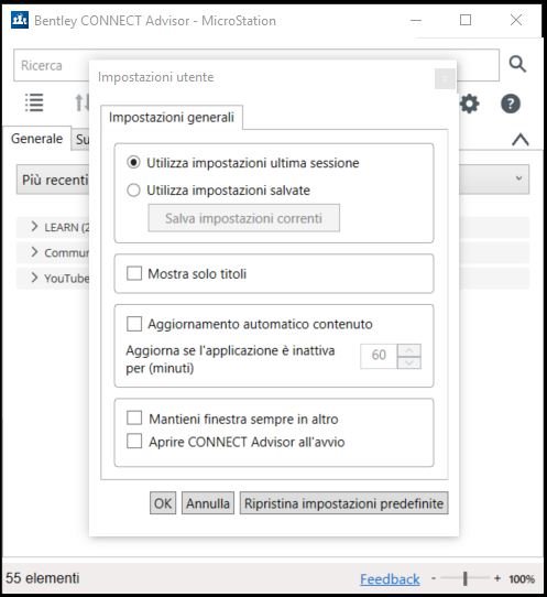

3 .Disattivare l'opzione "Aprire CONNECT Advisor all'avvio" e confermare questa impostazione premendo"OK"
