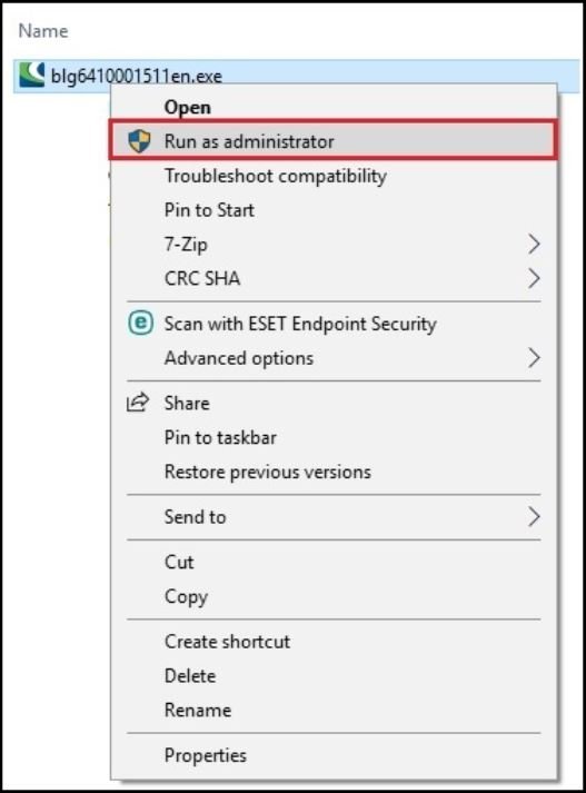

1.  Click destro del mouse sull`eseguibile e avviare l`applicazione come Amministratore.

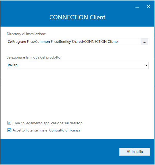

2.  Il CONNECTION Client avvierá la procedura d`installazione:
a: Directory di installazione indica il percorso di default dove verrá installato il CONNECTION Client, per cambiarlo fare click su (...) e indicare il nuovo percorso desiderato.
b: Selezionare la lingua del prodotto una volta selezionata la lingua italiana fare click su Riavvia dal box sottostante per cambiare la lingua in italiano durante la procedura d`installazione.
c: Crea collegamento applicazione sul desktop non é selezionato di default, spuntare l`opzione se si desire avere l`icona del CONNECTION Client presente sul proprio desktop (scelta consigliata).
d: Per procedere con l`installazione é necessario accettare il Contratto di licenza spuntandone l`opzione.
3. Fare Click su Installa.

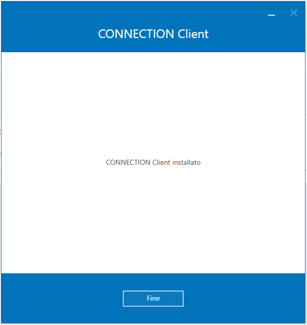

4. Il CONNECTION Client é installato sulla vostra postazione.
