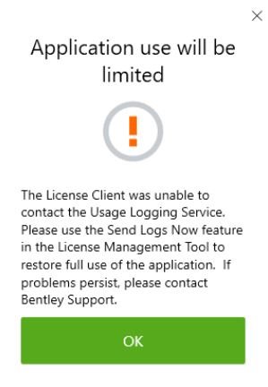

Questo messaggio indica che l`indicazione di uso del software non é stata trasmessa per un determinato numero di giorni consecutivi. In questo caso l`applicazione sará avviata in modalitá limitata fino a quando la trasmissione dei dati di utilizzo sará ripristinata.
Per prima cosa assicurasi di inviare i Logs manualmente, aprire il Benley Licensing Tool > Tools > Send Logs Now.
Se il problema persiste assicurarsi di avere la connessione del Network abilitata al traffico verso Bentley Services.
É inoltre spesso utile avviare il Bentley Licensing Health Check tool per determinare eventuali problematiche di connessione.
Se invece non é possibile inviare i Logs manualmente e la connessione del Network funziona correttamente contattare il Supporto Tecnico di Bentley.
