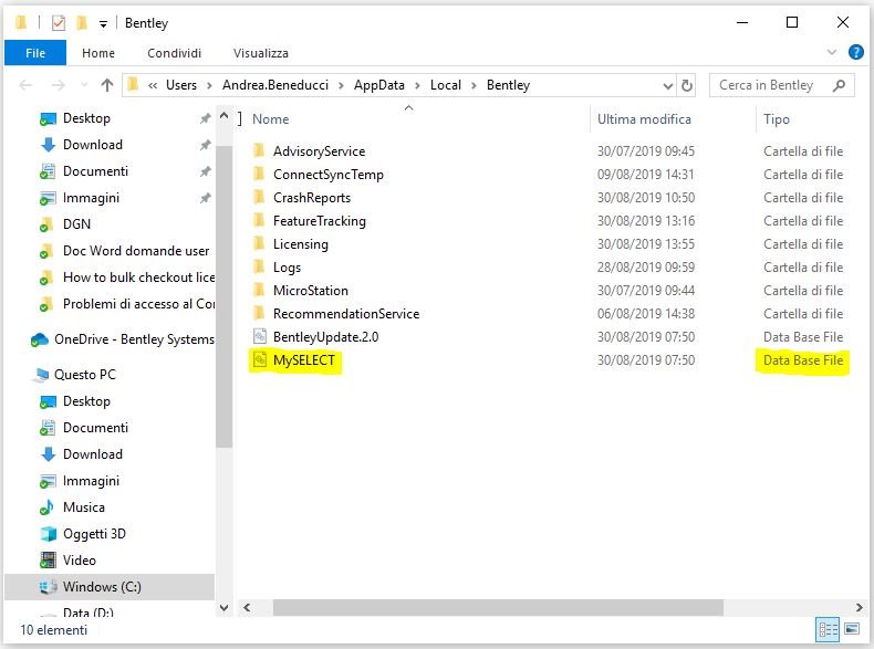

Problema
Il CONNECTION Client restituisce un messaggio d`errore “SCRIPT ERROR”
Soluzione
1. Aprire il Task Manager di Windows (Gestione attivitá) e terminare i processi Bentley.Licensing.Service e Bentley.Connect.Client.
2. Digitate nella barra di ricercar di Windows %localappdata%\Bentley in modo da aprire la cartella chiamata Bentley.
3. Eliminare il file MySelect.db situato al suo interno.
4. Aprire il CONNECTION Client ed effettuare il login.
