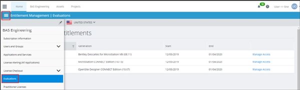

4 - Nel menú di navigazione in alto a sinistra, fare click sulle 3 barre orizzontali per espandere il menú e selezionare “Valutazioni”.
5 - Nella Licenza che si desidera assegnare, scegliere Gestisci accesso/Manage Access sulla destra.
