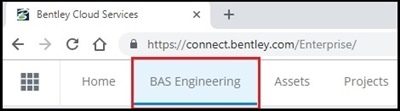

Accedere al Centro CONNECT.
Selezionare l'icona con il nome dell'account.

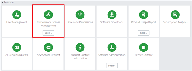

Selezionate il riquadro "Gestione dei diritti/licenze" dalla sezione Ricorsi

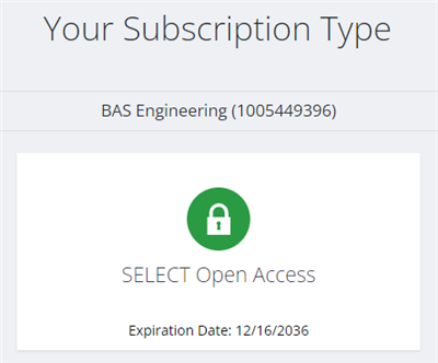

Nella home page della pagina Entitlement/License Management, fare clic sul riquadro corrispondente all'abbonamento corrente, ad esempio: SELECT, SELECT Open Access.

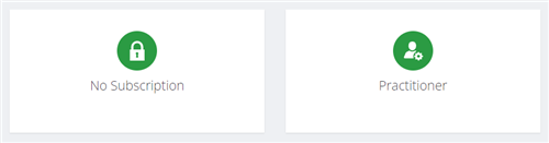

Se non si dispone di un contratto di manutenzione SELEZIONATO, verrà visualizzato il riquadro "Nessun abbonamento" e facendo clic su di esso non verrà visualizzato alcun portafoglio di licenze, ma si passerà alla sezione Registrazione macchina. In questo caso, si veda il punto 3.

Se si sono acquistate licenze Practitioner da Bentley's eStore, si vedrà anche un riquadro "Practitioner". Per verificare il numero di licenze Practitioner, è necessario fare clic su questo riquadro.
