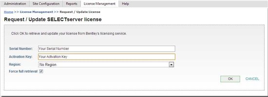

SELECTServer 09.00.XX.XX
Une fois sur la page d'administration, localisez le "License Management"(Gestion des licences) dans la barre de menu. Cliquez sur la «Request / Update License" (Demande/renouveller la licence)
Votre numero de serie et Clé d'Activation seront déjà listés dans la boîte de dialogue. Cochez la case de la Force de récupération complet et cliquez sur OK.
Verifiez que votre licence est correct.
Une fois que vous avez accepté votre mise à jour de licence, vous pouvez vérifier votre licence en cliquant sur l'onglet "View License File" ( Voir le fichier de licence)

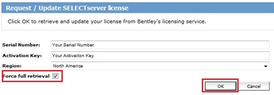

SELECTServer 08.11.XX.XX
Une fois sur la page d'administration, localisez la rubrique de "License Management" (Gestion des licences) sur la barre de navigation de gauche. Cliquez sur la «Request / Update License" (Demande/renouveller la licence)
Votre numéro de série et  Clé d'Activation seront déjà listé dans la boîte de dialogue. Cochez la case de "Force full retrieval" (Force le récupération complète) et cliquez sur OK.
Vérifiez que la licence est correcte et cliquez sur le bouton Accepter.
Une fois que vous avez accepté votre mise à jour de licence, vous pouvez vérifier votre licence en cliquant sur l'onglet «Voir le fichier de licence" sur la colonne de gauche.
