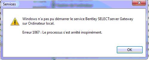

Le service SELECTserver Gateway ne parvient pas à démarrer. Lorsque vous tentez de le démarrer à partir du panneau Services, l'erreur suivante se produit:
Windows n'a pas pu démarrer le service Bentley SELECTserver passerelle sur l'ordinateur local.
Erreur 1067: Le processus s'est arrêté inopinément..

La SELECTserver Gateway conserve localement une copie du fichier de licence de SELECTserver, permettant à la Gateway de fonctionner pendant 30 jours avant d'exiger la communication avec le SELECTserver. La Gateway tente de mettre à jour le fichier de licence quotidiennement, mais si la mise à jour échoue peandant 30 jours, le service Gateway va s'arrêter avec l'erreur mentionée ci-dessus.
Comment éviter ce message
Pour corriger le problème, exécutez les étapes suivantes:
La solution suivante forcera SELECTserver Gateway à regénérer une copie sur la machine:
  1. Naviguez à C: \ Program Files \ Bentley \ SELECTserver.
  2. Effacez le fichier LicenseConfiguration.xml. Ceci est la copie locale du fichier de licence.
  3. Ouvrez le panneau Services, et redémarrez le service Bentley SELECTserver Gateway.
