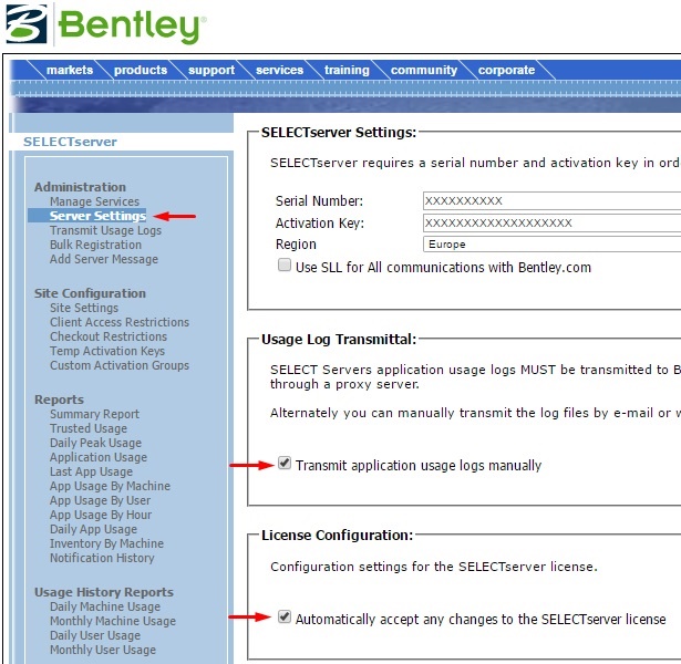

Pour forcer les versions antérieures de SELECTserver à transmettre manuellement les journaux d'utilisation, allez à la page suivante sur le site d'administration de SELECTserver :
Administration > Spécification du serveur > Transmission du journal d'utilisation. Cochez la boîte de dialogue "Transmettre manuellement les journaux d'utilisation de l'application" et sélectionnez « Appliquer » comme indiqué dans l’image ci-dessus :

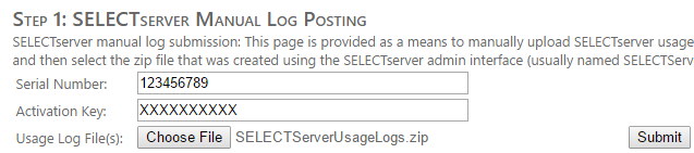

5.  Suivez l'étape 3 : Transmettez les journaux à Bentley. Téléchargez le fichier à l'aide de la page: SELECTserver Manual Log Posting à partir d'un ordinateur connecté à Internet. Naviguez jusqu'à l'emplacement où vous avez enregistré le fichier zip et sélectionnez-le. Entrez le numéro de série et la clé d'activation du serveur (à ne pas confondre avec la clé d'activation du site) indiqués sur la page Demande/Mise à jour de la licence de votre SELECTserver. Cliquez sur le bouton Soumettre et enregistrez le fichier de réponse retourné.
