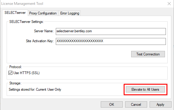

La SELECTserver Gateway est incapable de récupérer les paramètres de licence (nom de serveur et la clé d'activation du site) pour votre SELECTserver. Cela peut se produire pour l'une de ces deux raisons:
1.Les Paramètres de licence n'ont pas encore été entrés.
2.Les paramètres de licence ont été entrés pour l'utilisateur en cours. Cela peut causer des problèmes puisque le service SELECTserver Gateway fonctionne sous un autre utilisateur différent.
Comment éviter ce message
 Effectuez les étapes suivantes:
  1.  Ouvrez l'outil de gestion des licences en sélectionnant dans le menu Démarrer de Windows: Tous les programmes > Bentley > SELECTserver > Outil de gestion de licence > lancer le en tant qu'administrateur
  2. Sélectionner options dans le menu Outils.
  3. Assurez-vous que le nom de serveur et la clé d'activation du site sont entrés et corrects.
  4. Verifiez en cliquant sur le bouton Tester la connexion. Une reponse: Le SelectServer et la clé d'activation sont vérifiés.
  5. Si un bouton "Elevate to All Users" est présent dans le coin inférieur droit, cliquez dessus pour déplacer les paramètres vers un endroit accessible à tous les utilisateurs, sinon utilisez Reg2Locale, un utilitaire fourni par Bentley, pour copier les paramètres de licence du profil d'utilisateur.
  6. Rouvrez le panneau Services, et redémarrez le service Bentley SELECTserver Gateway.
