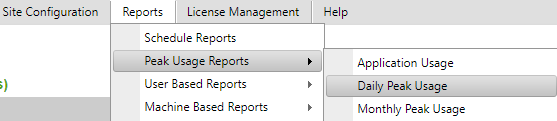

2. Ouvrez le menu déroulant Rapports.
3. Sélectionnez les options du rapport comme indiqué dans l' image ci-dessous.

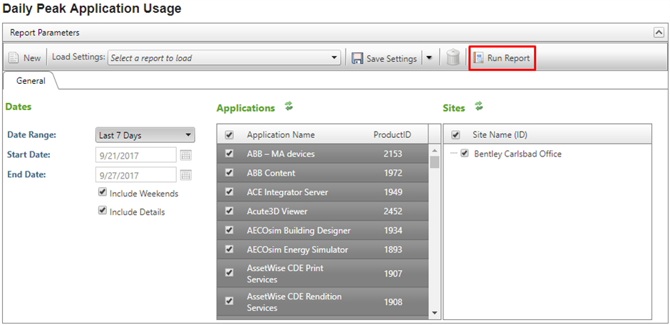

4. Dans la boite de dialogue des Paramètres du rapport, ajustez la période, les applications et les sites au besoin pour récupérer les données souhaitées. Cliquez ensuite sur le bouton Exécuter le rapport (marqué en rouger).

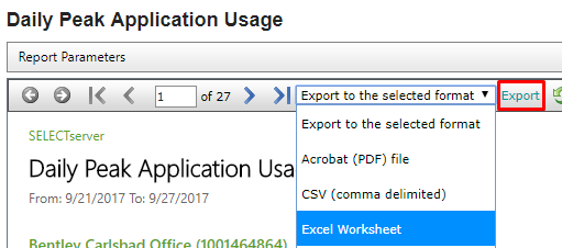

5. Le rapport apparaîtra à l'écran. Pour sauvegarder une copie du rapport, choisissez un format dans le menu déroulant "Exporter dans le format sélectionné". Cliquez ensuite sur le bouton Exporter à droite du menu déroulant.

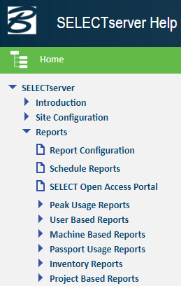

Pour plus d'informations sur les rapports, sélectionnez Index dans le menu déroulant Aide et accédez à la section Rapports comme indiqué dans la capture d'écran ci-dessous :
Pour les utilisateurs de SELECTserver déployés, des copies du manuel sont fournies ci-dessous:
Pour 08.xx.xx.xx.xxx Télécharger
 Pour 09.xx.xx.xx.xxx Télécharger
