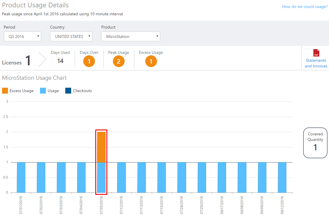

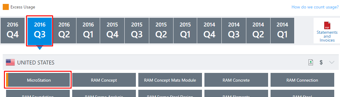

Le rapport d'utilisation des produits classe l'utilisation par trimestre et par pays à des fins de facturation. Sélectionnez un trimestre et le produit qui vous intéresse pour afficher une vue de toute l'utilisation du trimestre. Un graphique à barres affiche l'utilisation et met en évidence toute utilisation excessive en orange.

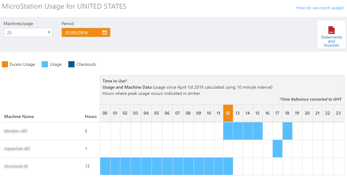

Pour voir comment l'utilisation a été accumulée par des machines spécifiques pour un jour donné, cliquez sur la barre du jour.
L'utilisation des produits est représentée graphiquement par des machines individuelles sur 24 heures. L'heure au cours de laquelle un excédent d'utilisation a été accumulé est surlignée en orange.

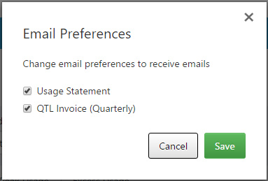

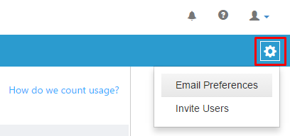

Pour recevoir les relevés d'utilisation mensuels et toutes les factures de licences trimestrielles par e-mail, cliquez sur la molette dans le coin supérieur droit, puis sélectionnez Préférences e-mail. Mettez ensuite à jour les sélections comme indiqué ci-dessous, puis cliquez sur le bouton Enregistrer.
