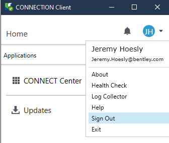

Ouvrez CONNECTION Client.
Sélectionnez "Sign Out" dans le menu déroulant en haut à droite.
Reconnectez-vous.

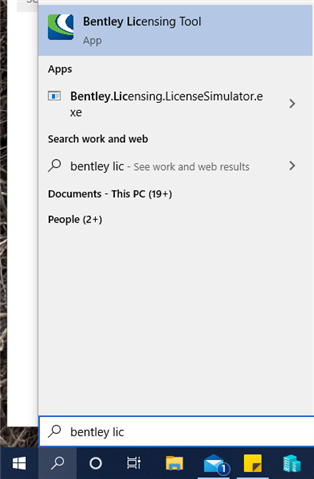

Ouvrez le menu Démarrer de Windows et recherchez Bentley Licensing Tool.
Sélectionnez Rafraîchir la politique dans le menu Outils.
