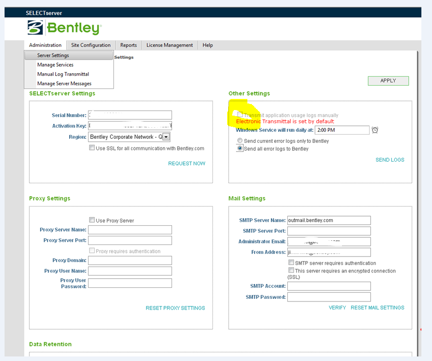

Cómo cambiar los ajustes para que los registros se envien de forma automatica?
Pasos a seguir
1. Abre la pagina de administración de tu SELECT SERVER desde la maquina SERVIDOR: inicio>Programas>Bentley>SELECTserver>SELECTserver V8i (SELECTseries2) Administration Site o bien desde la barra del navegador http://localhost/bss/admin
2. Vete a Administración\Ajustes de servidor
3. En otros ajustes quita la selección donde pone Transmitir los registros de uso de la aplicación manualmente. Adjunto captura de pantalla
