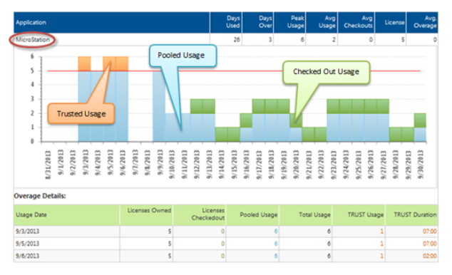

Si usted está recibiendo notificaciones por sobreuso, el Informe de uso de confianza (Trusted usage license) va a ser de especial interés para usted. Este informe le mostrará el pico de uso diario y la comparación con sus licencias en propiedad. El uso en azul indica condiciones normales de uso. El naranja indica licencias de confianza (Truested usage license) que supera el uso de licencias en propiedad. Verde indica licencias pasadas por caja (activadas mediante check out); mientras una licencia es pasada por caja, el uso se calcula por cada hora de cada día hasta que se vuelva a realizar el check-in o su fecha de caducidad se ha superado.
Una vez haya determinado qué días muestran licencias de uso de confianza, se puede ejecutar un informe de uso de Ordenador por Hora para ver quien utilizo la licencia en el momento y asi  determinar si hay formas de prevenir en un futuro el uso de Licencias confianza.

Bentley calcula el uso de licencias por hora, como se ha señalado anteriormente, no por simultaneidad, lo que significa que todavía es posible hacer un uso excesivo incluso si su uso simultáneo nunca supera las licencias en su propiedad. Por ejemplo, si usted tiene una licencia de MicroStation que se ha extraído mediante Check out de un ordenador a las 8:00 am y se devuelve (check in) a las por 8:30 am, MicroStation es utilizado, o una licencia para MicroStation se ha extraído en otro ordenador a las 8:45, un segundo uso se registra para esa hora, resultando en uso de Licencias de confianza (Trusted License), incluso cuando no ha habido uso simultáneo.
Recuerde también que un uso de licencia de paso por caja (Check out) reporta o informa de un uso constante por cada hora, mientras la licencia esta pasada por caja (Check out); si el usuario no recuerda devolver la licencia (check in), este informara del uso continuado de la aplicación en esa máquina, lo que puede sesgar los informes de uso de forma que usted no está viendo una imagen precisa de cómo las licencias de sus aplicaciones están siendo usadas:
