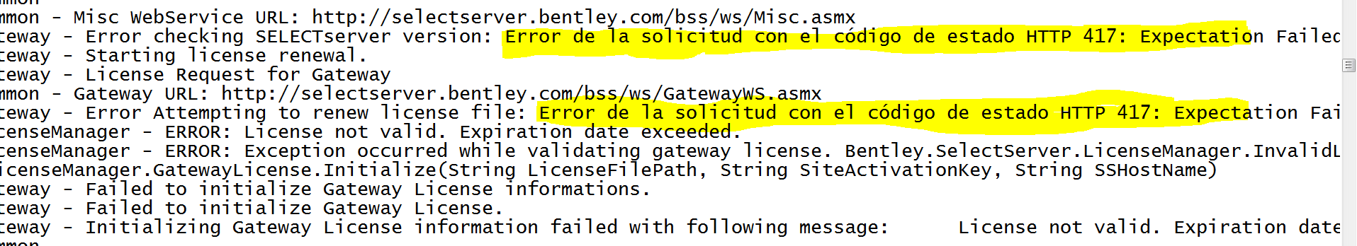

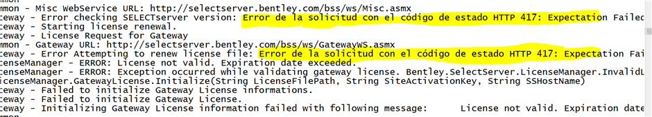

ERROR - Gateway - Error checking SELECTserver version: Error de la solicitud con el codigo de estado HTTP 417:  Expectation failed.
Este error se puede ver los registros del Gateway
