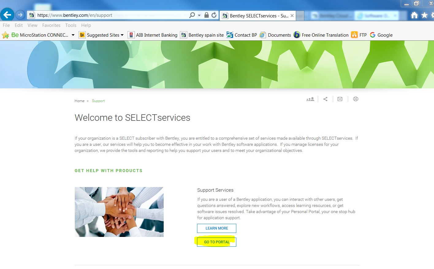

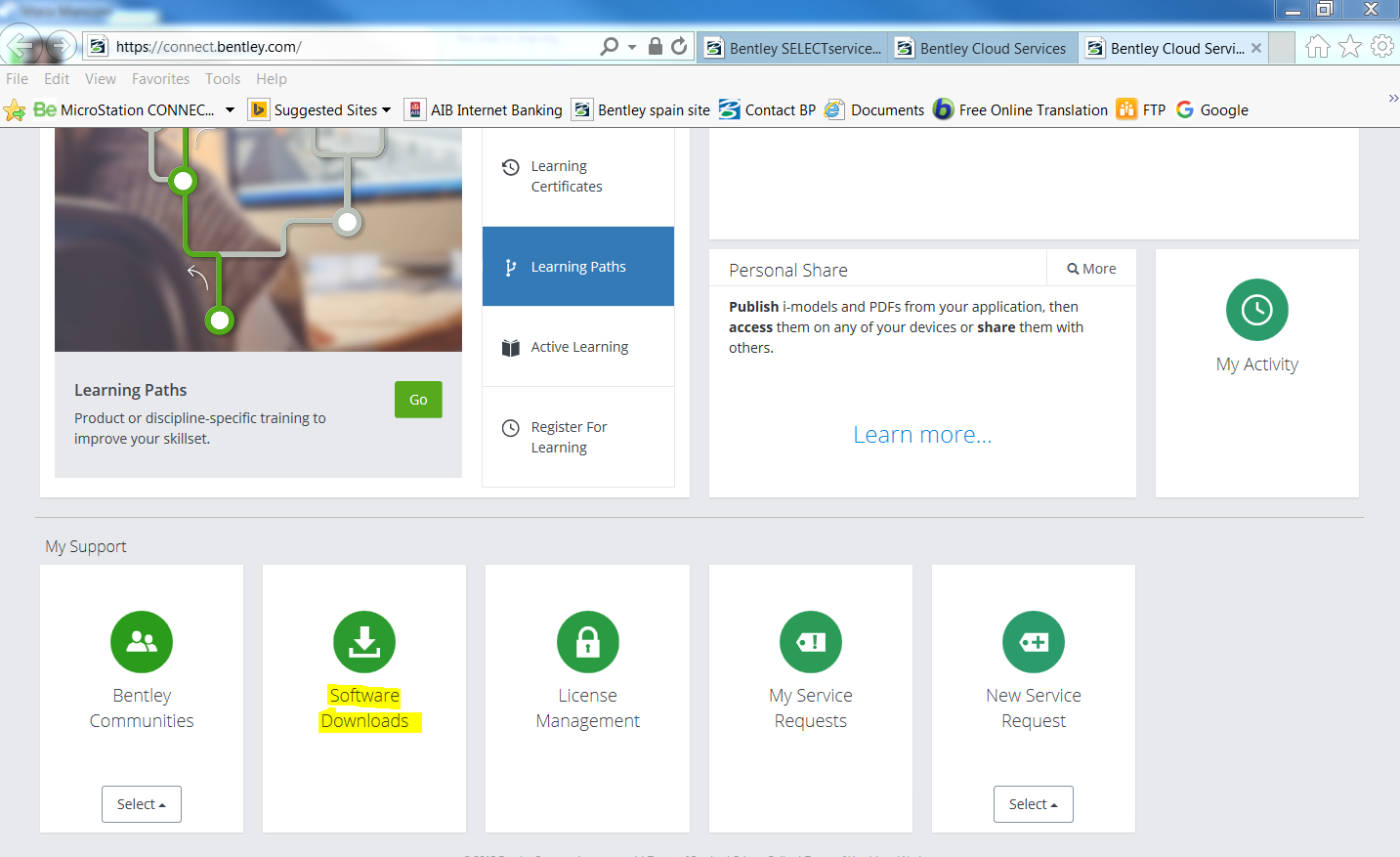

1. Para descargar el  Select Server debe hacer uso de este enlace www.bentley.com/.../support
 2. Presiona el boton  Go to portal y desde alli tendrás acceso a https://connect.bentley.com/
3. Bajo My Support -> Haz click en software Downloads
nota: Le pedirán sus credenciales nombre de usuario y clave de Bentley, su login ID deberá tener la autorizaciones pertinentes.

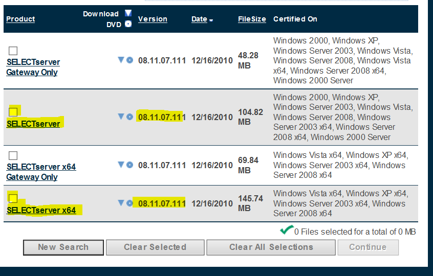

4. Escribir SELECTserver en la casilla de busqueda,
Esto te ofrece  dos opciones:SELECTserver Gateway  only y SELECT SERVER
5. Seleccione SELECt server:
el primero será para maquinas de 32 bits y el segundo para ordenadores de 64 bits
6. Selecciona el deseado marcando su casilla y pulsa el boton en verde.
7. Guardolo usando Save as en el directorio o archivo deseado

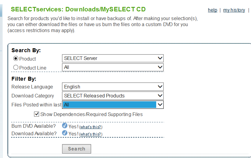

Nota: Tambien puedes usar Web download (Previous version)
 Haga la búsqueda por:
Producto: Select Server
Producto line: All
Released Language: English
Download Category: Select Released products
Files Posted Within last: All
y presione el botón Search

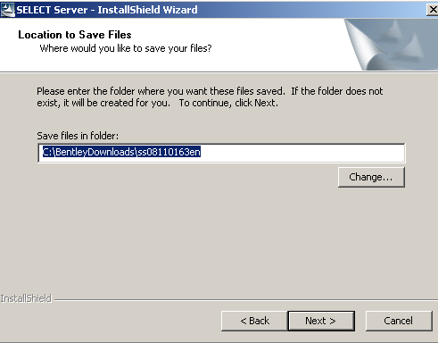

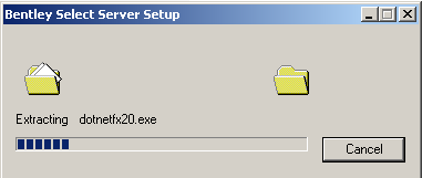

 Introducir la ruta donde se descomprimirán los archivos para la instalación. Pulsar siguiente.
Pulsar Finalizar

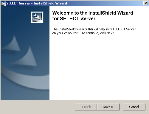

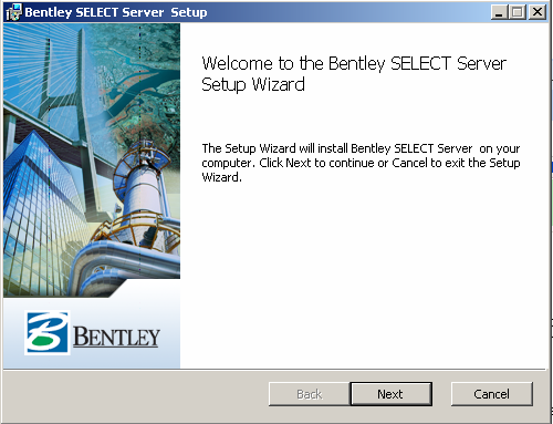

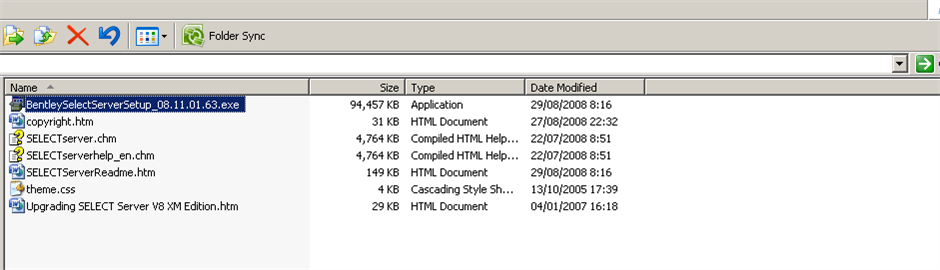

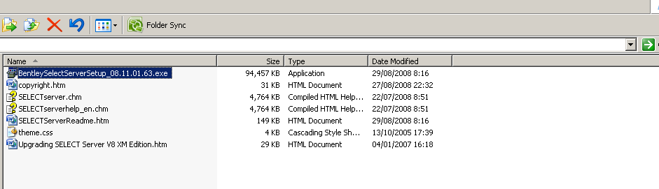

Dirigirse a la ruta donde se han descomprimido los archivos y ejecutar el archivo BentleySelectServerSetup_08.11.07.111en.exe

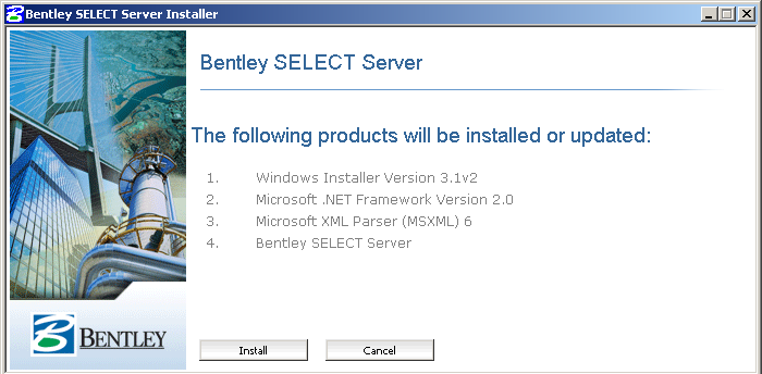

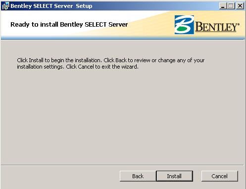

Comenzará la instalación:
Pulsar el botón instalar
Pulsar siguiente

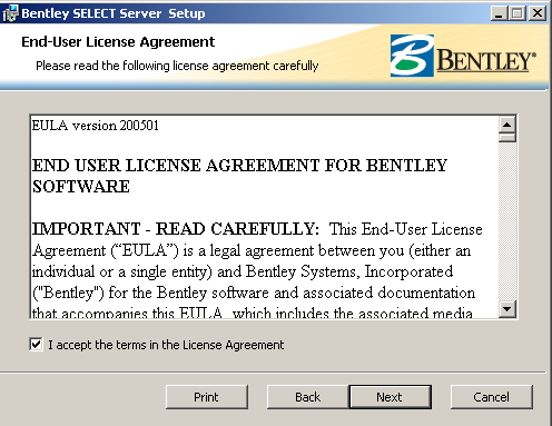

Aceptar términos y condiciones y pulsar siguiente:

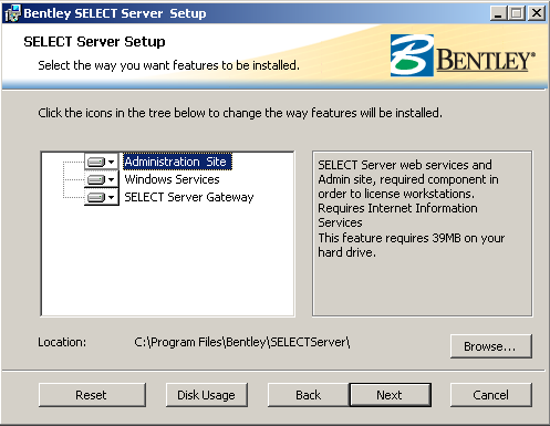

Seleccionar componentes a instalar y carpeta de instalación del producto y pulsar siguiente:

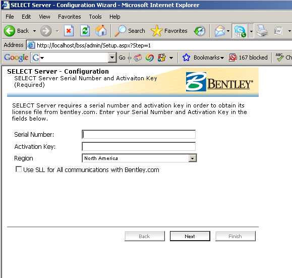

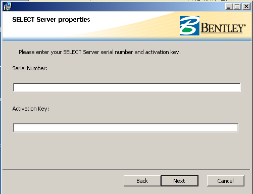

Introducir el número de serie y la SERVER activation key que le habrá suministrado Bentley via email y pulsar siguiente:

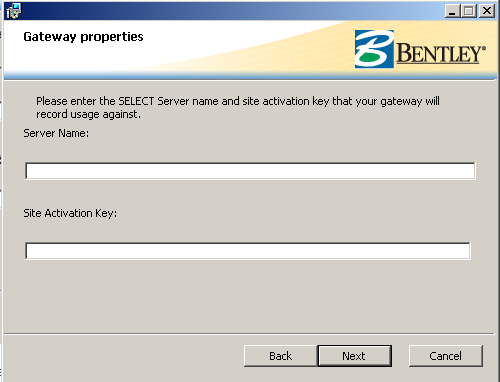

Ahora introducimos los datos necesarios para activar GATEWAY. Como nombre de servidor introducimos el nombre del equipo donde estamos instalando SSXM, como clave pondremos la SITE activation key suministrada por Bentley. Pulsar siguiente.

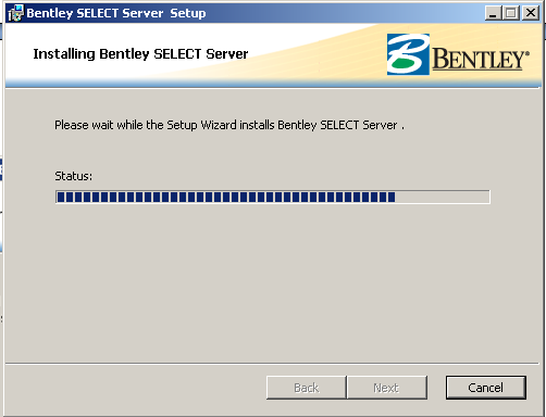

Pulsar Instalar para comenzar

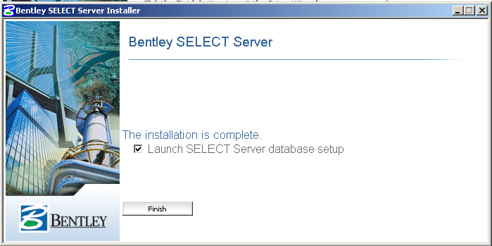

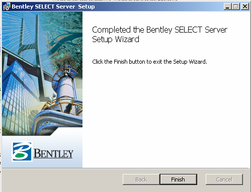

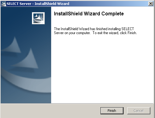

Pulsar finalizar
Volver a pulsar finalizar para comenzar la configuración de la Base de Datos.

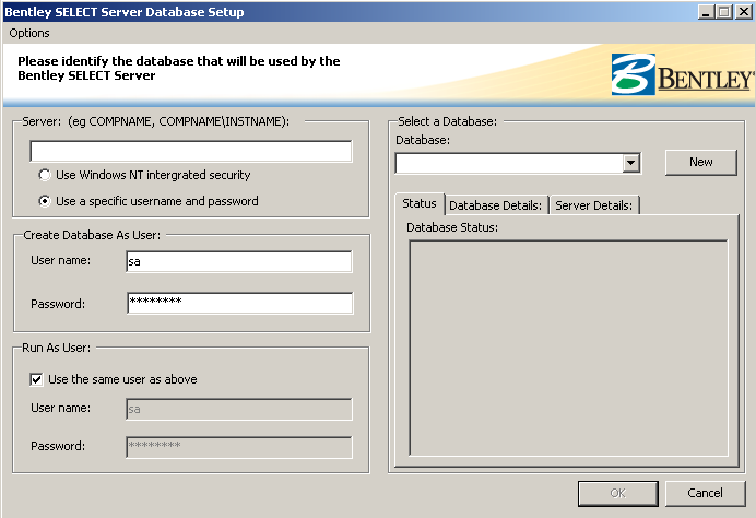

Tendrá 2 opciones, instalar MSDE o emplear un SQL instalado ya en su máquina, seleccione la opción conveniente.

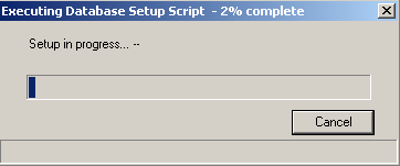

Introducir nombre de servidor, Base de datos y poner una contraseña al usuario.

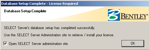

Pulsar Ok. Comenzará la configuración de la Base de Datos. Pulsar Ok al terminar
Aparecerá la interfaz de configuración de SSXM con sus datos rellenos, pulsar siguiente:

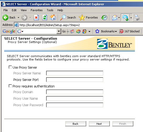

Introducir los datos de proxy si son necesarios y pulsar siguiente

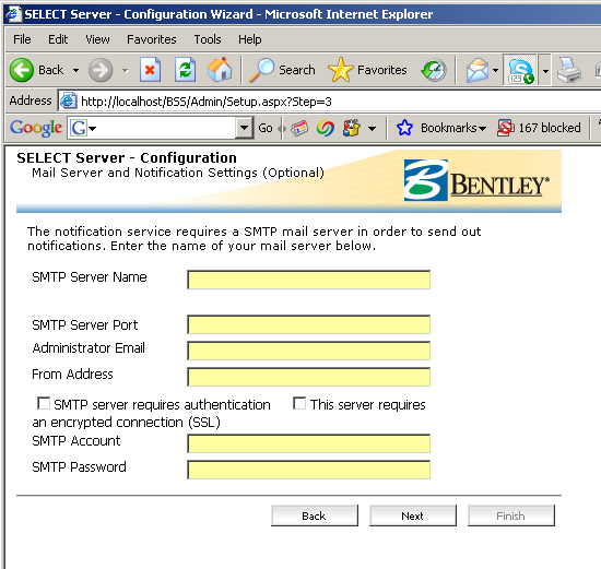

Opcionalmente rellenar datos de servicios de notificación. Pulsar siguiente:

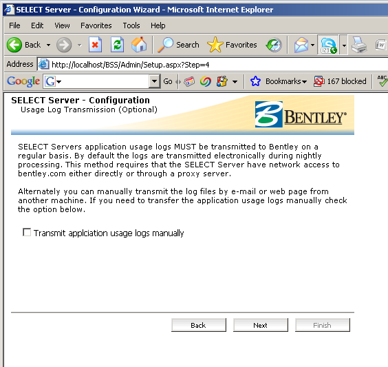

Se le consultará si desea que los log se transmitan manualmente o de forma automática. De forma manual requiere que el proceso se repita mensualmente y obliga a la reactivación del producto cada mes. Pulsar siguiente

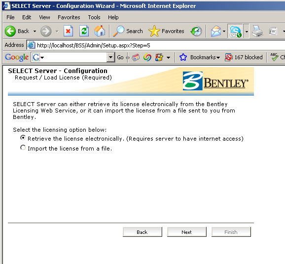

Ahora pregunta por la licencia, si desea activarlo por internet seleccionar la opción “Retrieve electronically”, si posee un archivo XML de licencia generado por Bentley seleccione la opción de Importar un archivo de licencia. Pulsar siguiente:

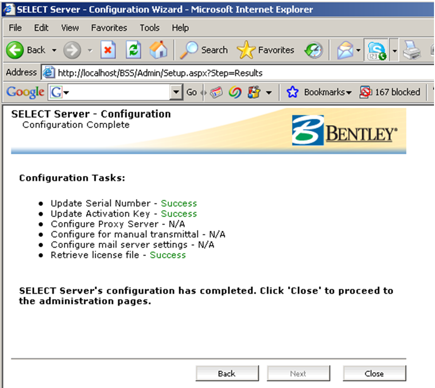

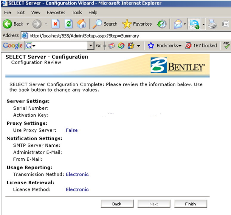

Aparece la ventana de revisión. Pulsar finalizar.
Aparecerán los mensajes de éxito/fracaso de cada apartado:

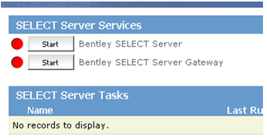

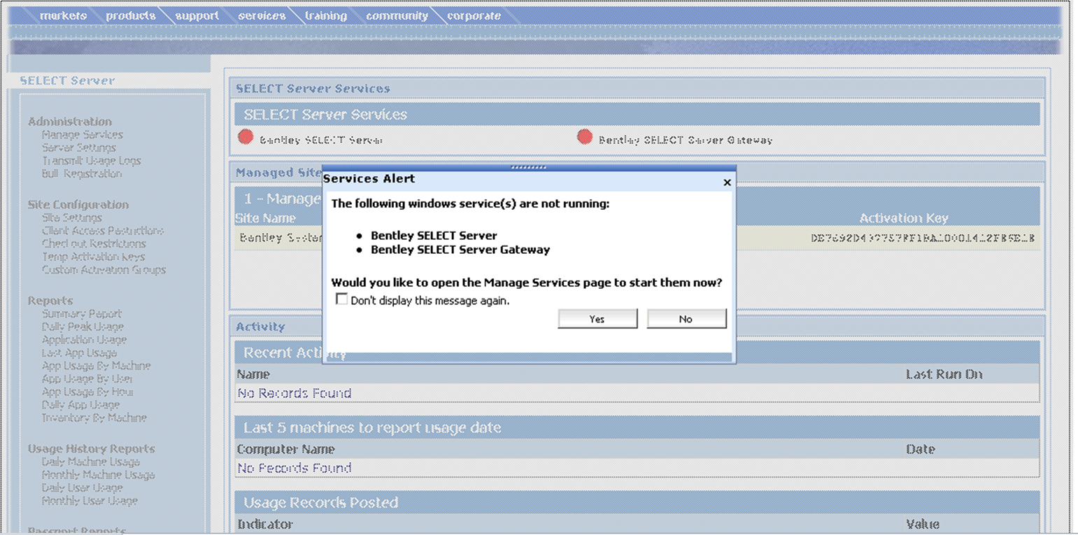

Pulsar Close para terminar la instalación. Aparecerá la página de administración del producto consultándole si desea iniciar los servicios (aceptar pulsando Yes)
Pulse sobre los dos botones de “Start” para iniciar los 2 servicios (pasarán a color verde)
