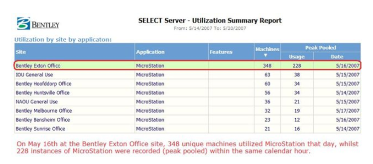

El informe o reporte ilustra el resultado final de este cálculo. Disculpe que usemos esta vieja captura de pantalla, pero es muy conveniente en este caso).   Este informe analiza los usos de MicroStation en algunas de nuestras oficinas. El número de "Picos agrupados" representa el ' cubo más lleno ' para ese día. El número de "Máquinas" refleja cuántas máquinas únicas registraron un uso durante ese día.
