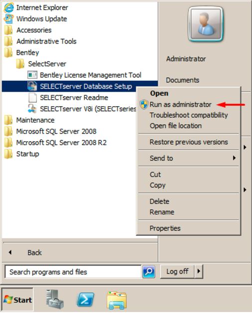

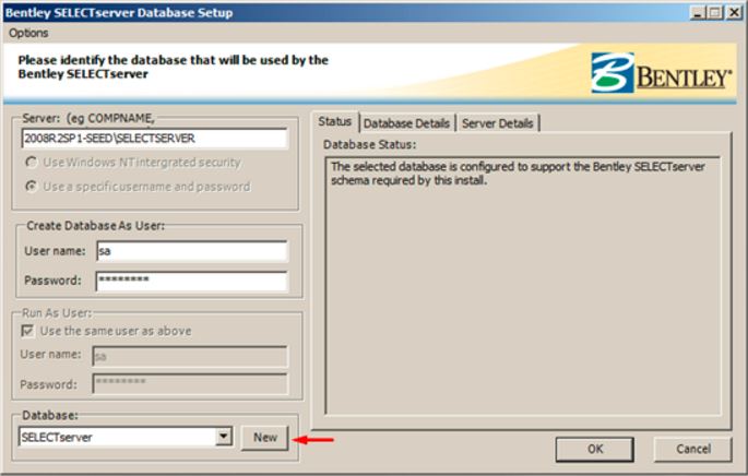

  1. Clic en el botón de inicio.
  2. Todos los programas, Bentley, SelectServer. Si se ejecuta Windows Server 2008 u otro sistema operativo con el control de cuentas de usuario (UAC), haga clic en Configuración SELECTserver base de datos, y seleccione "Ejecutar como administrador" del menú contextual. De lo contrario, basta con abrir SELECTserver de configuración de base de datos.

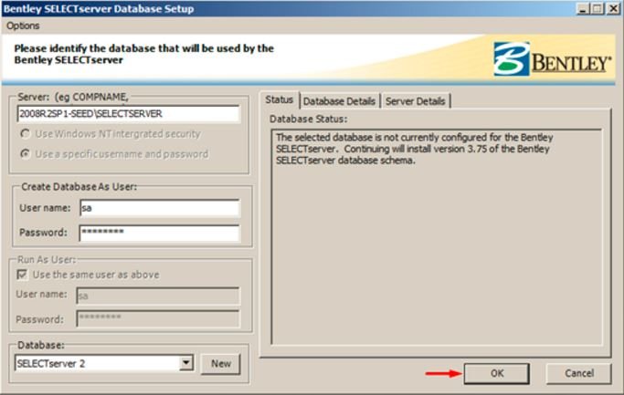

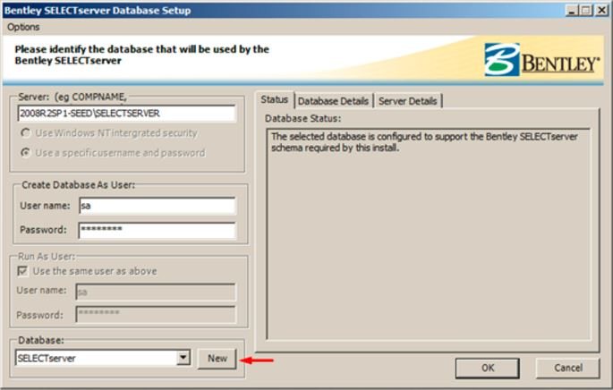

  3. Aparecerá una ventana. Si se ejecuta SELECTserver 09.00.00.xxx, busque la sección Bases de datos en la esquina inferior izquierda. Si ejecuta una versión anterior (08.11.xx.xxx o anterior), busque la sección Bases de datos en la esquina superior derecha en su lugar.

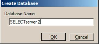

4. Importante. Si recibe mensaje de error después de dar clic en OK, asegúrate que hayas corrido el programa como Administrador.
5. Después de clic en el botón OK como se muestra.

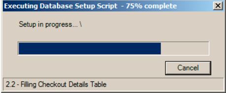

6. La barra de progreso aparecerá.

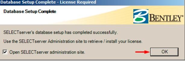

7. Una vez que termine, un nuevo dialogo aparecerá indicando que la base de datos requiere el archivo de licencia para ser configurado. De clic en OK para abrir el Sito Administrador del SelectServer.

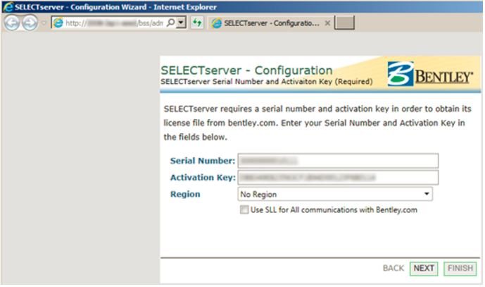

8. El sitio de administración de SELECT Server se abrirá con un asistente de configuración. Proceder a través de las pantallas para recuperar un archivo de licencia. Si necesita asistencia adicional, por favor consulte la Guía de instalación (pg 101) en el manual del servidor SELECT.
