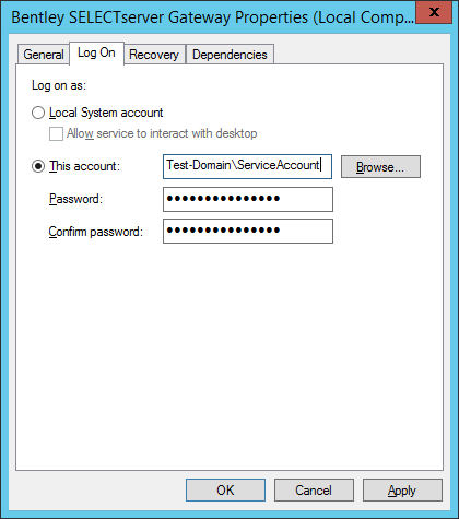

Los usuarios del dominio son más propensos a tener acceso a Internet que los usuarios locales del sistema. Para solucionar el problema de acceso, configure el servicio de SELECTserver Gateway para que se ejecute como un usuario de dominio con las siguientes instrucciones:

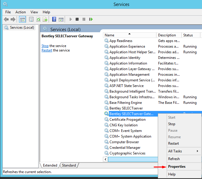

1. Abra el panel de servicios. Este normalmente se puede acceder realizando una búsqueda por “Servicios” desde el menú Inicio o desde la pantalla de inicio.
2. Haga clic con el botón derecho del ratón sobre el Bentley SELECTserver Gateway y seleccione Propiedades en el menú contextual.
3. En el cuadro de diálogo que aparece, haga clic en la pestaña Inicio de sesión (Log on).
4. Selecciona el botón de radio de  “Esta cuenta” e introduzca las credenciales de un usuario del dominio, preferiblemente un usuario de dominio con una contraseña que no caduque.
5. Haga clic en el botón OK para guardar los cambios.
 6. Inicia los servicios.
7. Asegúrese de que el dominio de usuario tiene acceso de escritura a C:\Program Files\Bentley\SELECTserver C: Program Files\BentleySELECTserver, especialmente en la carpeta de registros.
Recomendación: Especifique un usuario de dominio con una contraseña que no caduque, generalmente una cuenta de servicio. De lo contrario, las credenciales que utiliza el servicio de SELECTserver Gateway requerirán actualizaciones cada vez que se cambia la contraseña para mantener el servicio en funcionamiento
