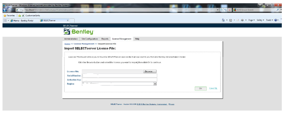

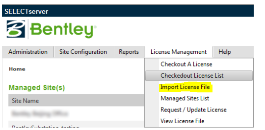

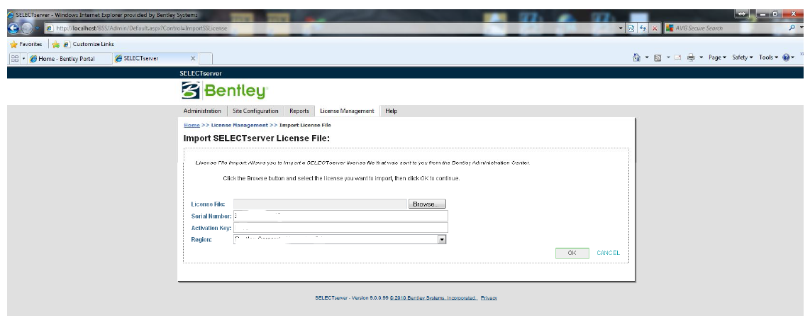

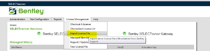

 Una vez en la página de administración del Servidor usa el menú License Management > Import License File
SELECTserver 8.x
SELECTserver9.x
Selecciona el botón Browse (navegar) para buscar el archivo XML que acabamos de guardar  si está usando SELECtserver8.x o Choose a file (seleccione un archivo) para SELECTserver 9.x y seleccione el archivo que haya copiado en la carpeta.
Confirme el número de serie, clave de activación del server y región son correctos y pulse ok  para finalizar con éxito la importación.
