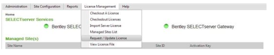

La licencia deberá ser actualizada mediante la página de administración del SELECTserver. Puede acceder a esta página yendo a:
http://localhost/bss/admin/default.aspx - Sólo se puede acceder directamente desde la máquina SELECTserver
o
http://yourservername/bss/admin/default.aspx
 - Se puede acceder si en la misma red que el SELECTserver
SELECTserver 09.00.xx.xx

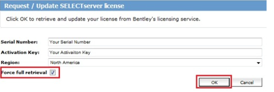

 Una vez en la página de administración, localiza “License Management” desde la barra de menú superior. Haga clic en "Request/Update License."
 Su número de serie y la clave de activación ya estarán en la lista del cuadro de diálogo. Activa la casilla “Force Full Retrieval “y completa el cuadro y haga clic en Aceptar
Verificar que la licencias es correcto.
Una vez haya aceptado su actualización de la licencia, usted puede verificar su licencia haciendo clic en la pestaña 'View License File'

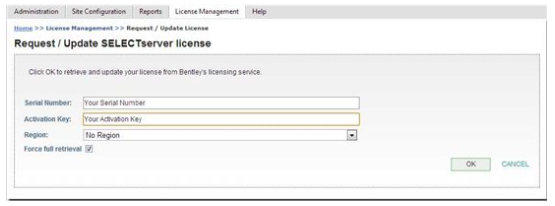

SELECTserver 08.11.xx.xx o anterior:
Una vez haya aceptado su actualización de la licencia, usted puede verificar su licencia haciendo clic en la pestaña 'View License File' en la columna de la izquierda
