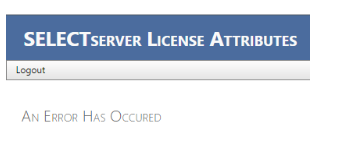

Después de seleccionar los registros de uso y hacer clic en el botón Enviar, falla con el siguiente mensaje
After selecting usage logs and clicking the Submit button, it fails with the following message:
An Error Has Occurred (Se ha producido un error)

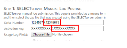

Desde entonces, el sitio web de SSLA ha cambiado al protocolo HTTPS por razones de seguridad. Cuando se le asigna una URL HTTP como la anterior, se redirige automáticamente a una URL HTTPS, pero al hacerlo, duplica el número de serie y la clave de activación como se resalta en los campos Número de serie y Clave de activación a continuación.

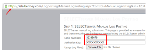

Opción 1: Guardar una URL con un prefijo HTTPS
Copie la URL proporcionada por el sitio de administración de SELECTserver y cambie su extensión para que tenga el siguiente aspecto:
https://ssla.bentley.com/Logposting/ManualLogPosting.aspx?Control=ManualLogPosting&sn=12345679&akey=XXXXXXXXXX
Marque esta URL para futuras referencias y utilícela en lugar del enlace del sitio de administración de SELECTserver. Al seguir el enlace anterior, rellena correctamente los campos Número de serie y Clave de activación con un valor cada uno.
