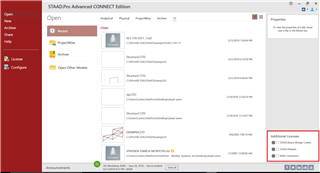

Al iniciar Staad.Pro automáticamente se activa los módulos adicionales de Staad.Pro V8i y CONNECT Edition
Solución CONNECT Edition
1. Al ingresar a Staad.Pro CONNECT Edition debes de seleccionar entre Staad.Pro y Staad.Pro Advance.
2. En la ventana inicial de la nueva versión CONNECT Edition en la parte inferior derecha se encuentra las licenicas adicioanles de RAM Connection, Staad Plan Win, Staad Beava.

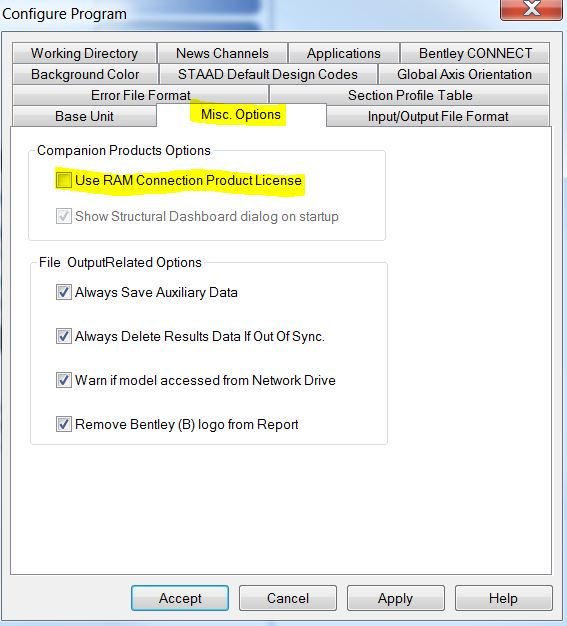

Solución V8i
1. Ingresar a Staad.Pro.
a). En la parte de abajo des seleccionar los módulos complementarios de Staad.Pro
2. Para remover la licencia de RAM Connection de Staad.Pro
b). Seleccionar la opción de configuración en Staad.Pro y en la pestaña de Misc Opt. remover la licencia de RAM Connection
